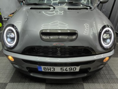

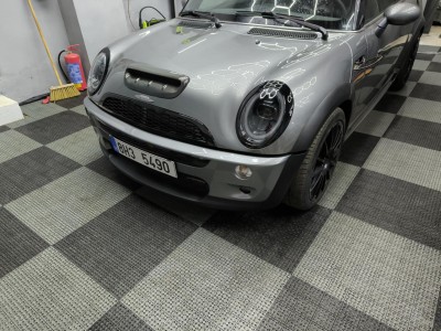

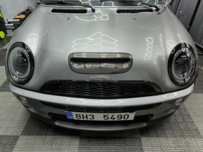

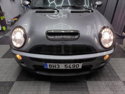

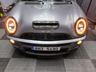

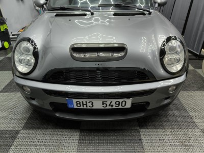

Před STK jsem zadní světla a boční blinkry vrátil na originály a následně zase přehodil zpět :D Je to pár minut práce, tak jsem to nechtěl ani zkoušet.
Jinak když jsme u těch světel, došlo k úpravě těch předních.
Ještě než přišly světla, tak jsem přeleštil kapotu a přední nárazník a ošetřil keramikou (nebyl čas vzít celé auto najednou, tak musím postupně).
Na zašlé plasty exteriéru jsem dal také keramiku, takže jsou zase jako nové. Při leštění jsem sundával SPZ a držák, který jsem původně chtěl kupovat nový, protože byl provrtaný jak ementál. Nakonec jsem využil přímo otvorů na nárazníku a SPZ dal bez podložky. Ušetřil jsem nějaké peníze a je to takové čistší :)
