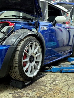

Cez vikend sa makalo.
Nahodil sa podvozok KW, BBK z GP2 330mm v predu a JCW R56 280mm vzadu, pancierove hadice HELL a nejake drobnosti ako tycky riadenia, stabilizatora, atd.
Vyrezalo sa z olozenia tlmica aby sa dali nastavit uniballi na geometrii. Rezy osetrene farbou auta. Obute nove kolesa Rotiform DTM. Nakoniec sa podlozky ani nemuseli pouzit, vsetko sadlo ako malo. Zadne brzdice som musel natriet jednotnou cervenou farbou Foliatec Racing Rosso, lebo drziak a celust boli roznej farby.

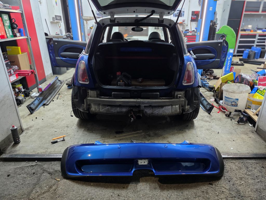

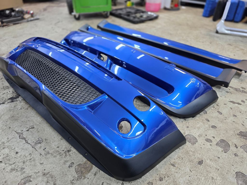

Vcera sa mi vratilo auto a JCW bodykit od lakirnika. Tak som ho aj nahodil. Predny naraznik som musel kus upravit, aby som tam vedel uchytit povodnu mriezku.

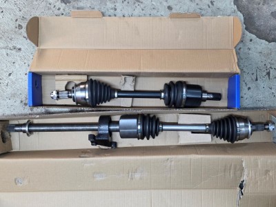

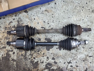

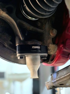

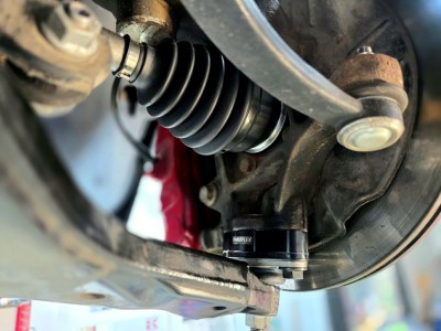

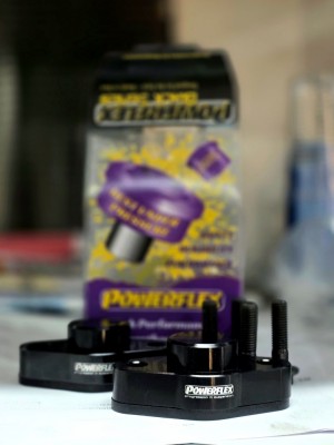

Vcera vecer sa vymenili poloosy, lebo stare uz to nedavali. Pri zrychlovani auto vibrovalo. Vymenili sa aj spodne capy za nove a doplnil sa aj roll center adjuster od PowerFlex. Tym, ze auto je nizsie o cca 3cm tak je nutnost vratit ramena do povodnej polohy aby sa zabezpecila spravna funkcnost vnutorneho a spodneho capu.

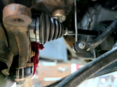

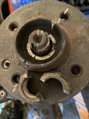

Moje naboje a poloosy dopadly takhle... :D Uz mam vse novy, ale nechapu jak se to da povolit a vyndat normalnim naradim... :evil:
 Předmět příspěvku: Re: TomasSX1 - COOPER S (R53)
PříspěvekNapsal: 25. zář 2025 11:15
Příspěvky: 215
Bydliště: Kosice
Neviem co sa ti s tym stalo, ale ide to uplne jednoducho ImpactGunom, nasledne rukami vytiahnut poloos. Nie raz som to uz robil.
