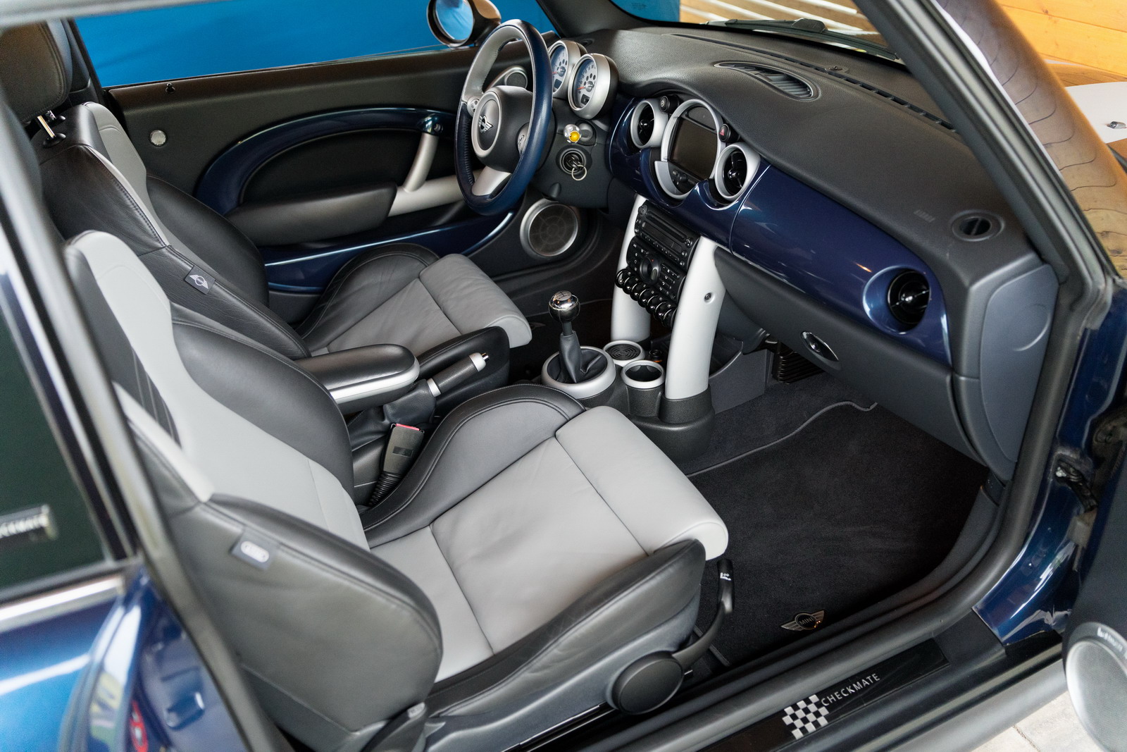

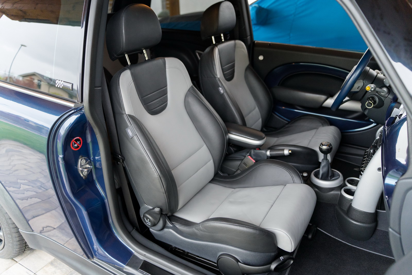

První viditelná proměna je hotová, Recara jsou v autě. Renovace se podařila na jedničku, jsem nadmíru spokojený s kvalitou i tím, že jsem do nich šel.
Vypadají dokonale, sedí se v nich perfektně, skvělý dotek i vůně pravé kůže. A dvoutónová kombinace skvěle k Checkmatu pasuje.

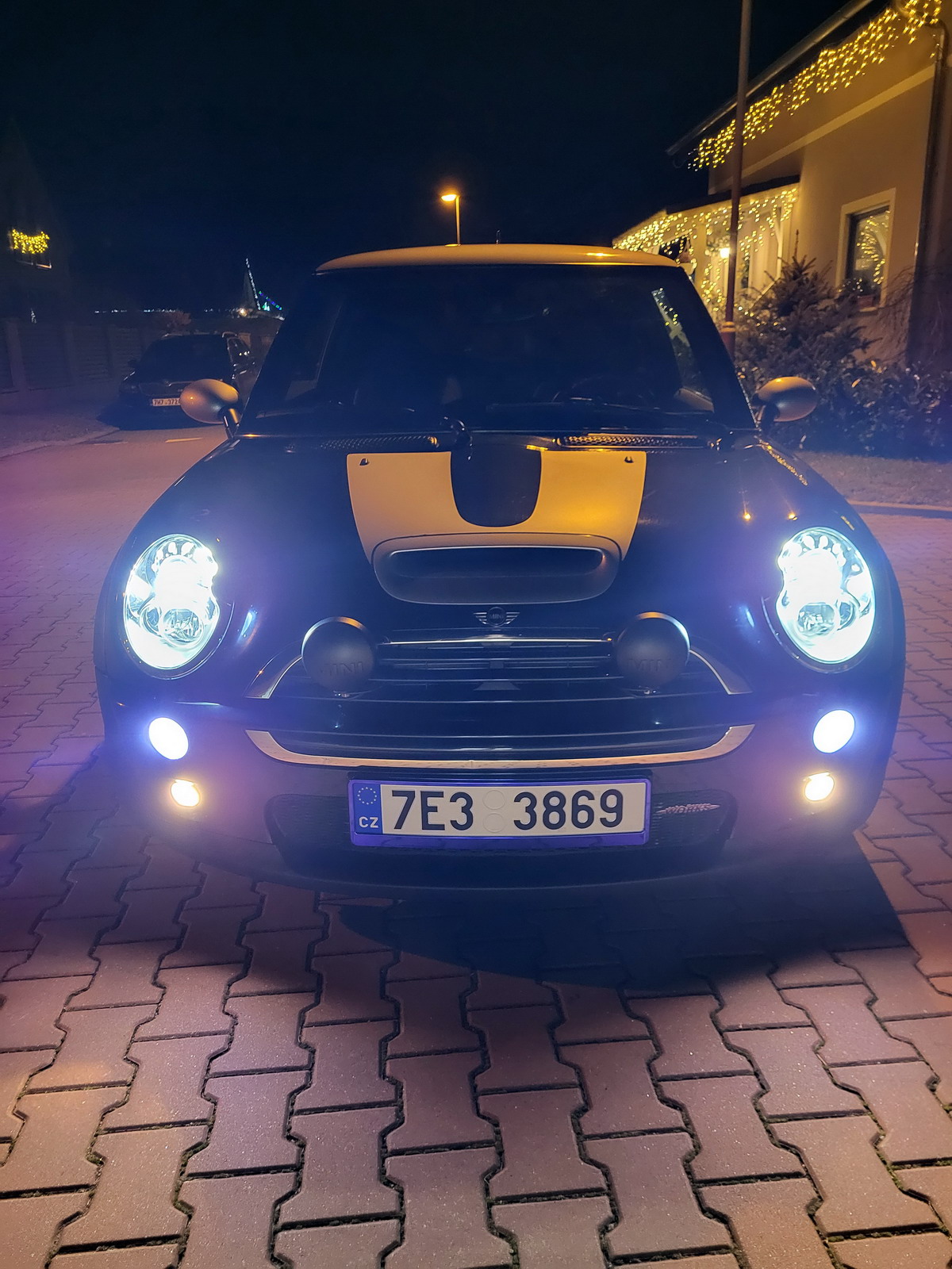

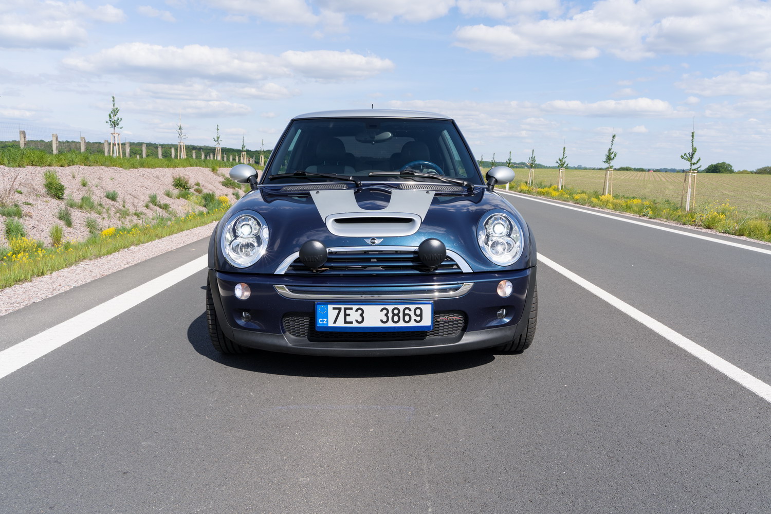

Dnes jsem otestoval nové H7 LED dálkové, svítí neuvěřitelně hezky, spolu s D1S LED. Parkovačky W5W jsem taky vyměnil za LED. Na fotce jsem zapnul mlhovky, aby byl vidět rozdíl v barvě 6000 K vs klasický halogen. Kombinace potkávací LED a samostatné dálkové LED svítí nyní o dost líp než bixenony. A tak můžu sundat přídavná světla, jsou už k ničemu, navíc s aerokitovým nárazníkem a mřížkou se mi mnohem víc líbí bez nich.
D1S LED jdou až do nových světel po výměně, nyní je už vyrabějí v D1S místo starých D2S (týká se asi jen facelift R53), nebo samozřejmě do R56 světel, ta jsou z výroby D1S.
Dálkové při otočení klíčku párkrát lehce probliknou, asi to háže chybu v paměti, zatím jsem nekoukal. Ale jinak svítí perfektně a na palubce se nic nerozsvítí. Počítám, že na STK dám zpět obyčejné H7.
https://eshopbn.sk/kategorie/5901-d1s-xenon-led-ziarovky-nhk-6000k-farba-svetla-biela-plug-play-canbus-2kusy.html
https://eshopbn.sk/kategorie/5907-h7-led-biela-12v-5400lm2ks-2ks-v-baleni-859568411369.html
https://www.jb-tuning.cz/www-jb-tuning-cz/eshop/13-1-Autozarovky-LED/60-1-patice-T10-T20/5/22123-CAN-BUS-parkovaci-zarovky-T10-15-SMD-LED-bile-6000-K-2-ks-Amio

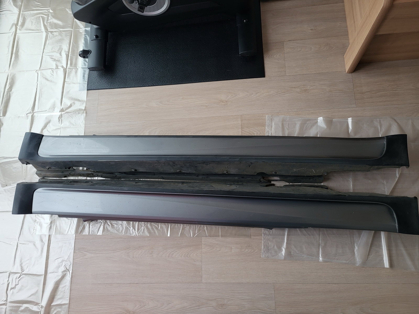

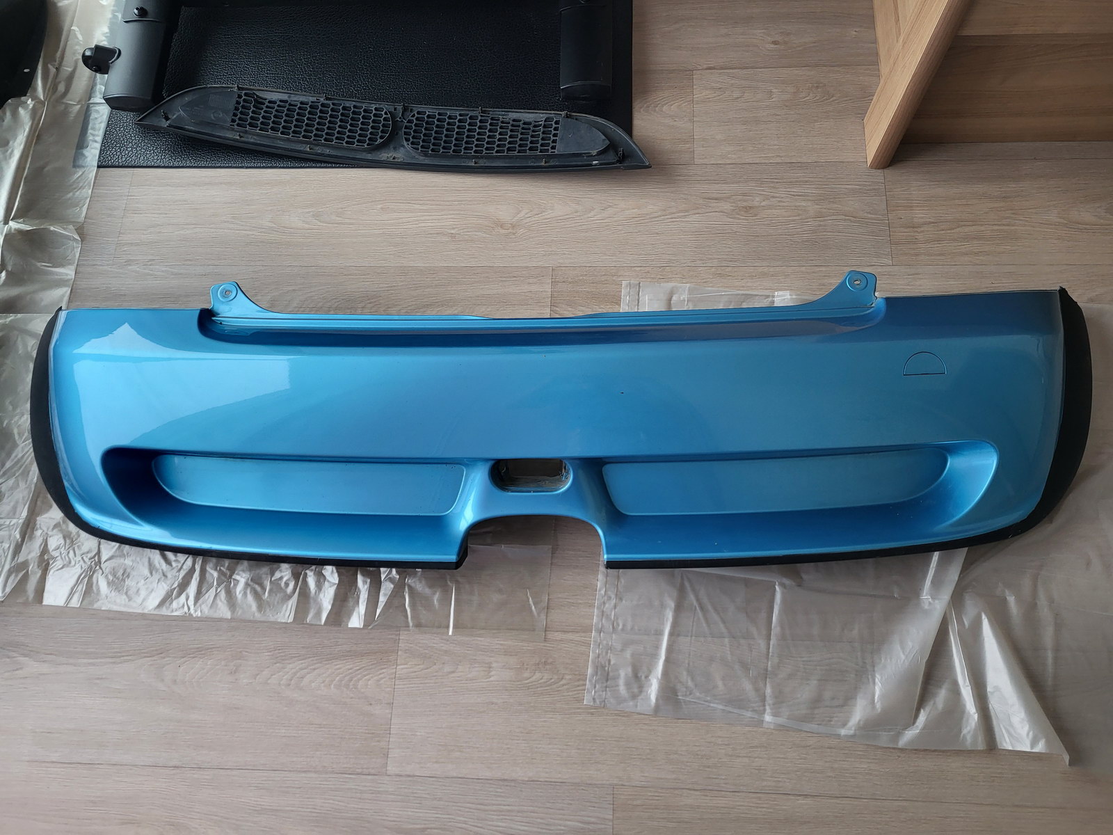

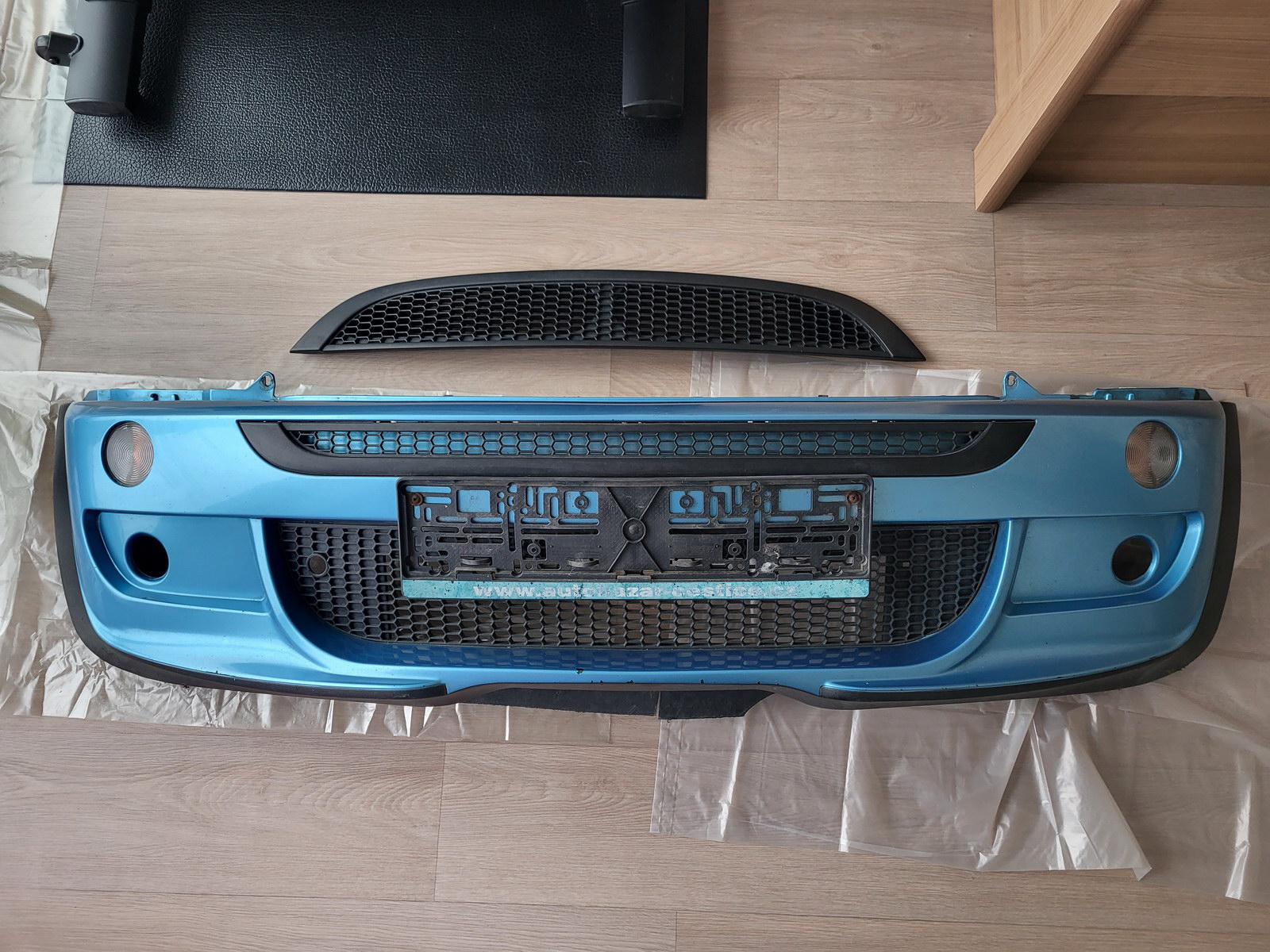

Něco málo do foroty, až se bude lakovat, letos ale asi ne. Díky Mekkkovi.

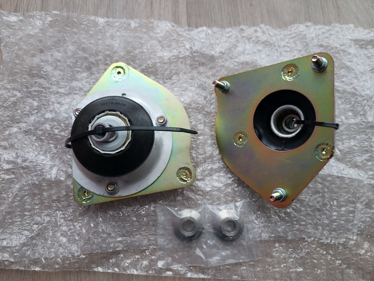

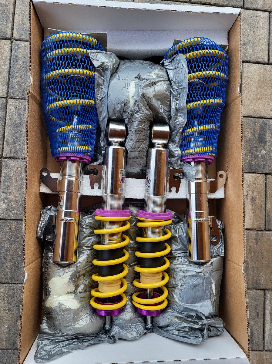

První části do skládačky jménem podvozek - KW V1 tlumiče a Ireland Engineering přední horní uložení (fixní s dodatečným odklonem -1,25°).

KW V1 nerezové tlumiče s krásnou 30% slevou na přelomu roku k výročí značky
https://store.kwautomotive.de/de/kw/sho ... defahrwerk
Ireland Engineering pevné horní uložení s dodatečným odklonem -1.25° z USA
https://www.iemotorsport.com/product/st ... 0-r52-r53/
