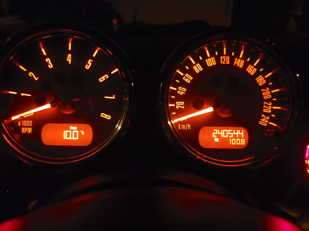

Prvych 100km a druha vymena oleja za nami

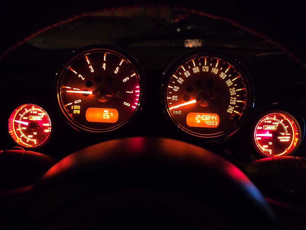

Radio spojazdnene. Funguje a hraje uzasne. Presne podla predstav :)
Medzicasom mame prych 400km. Este takych 1100 a mozeme ist na naladenie SW.

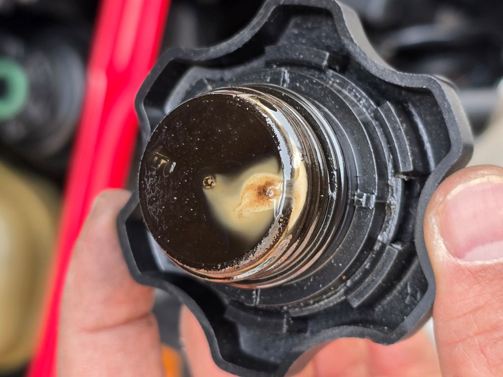

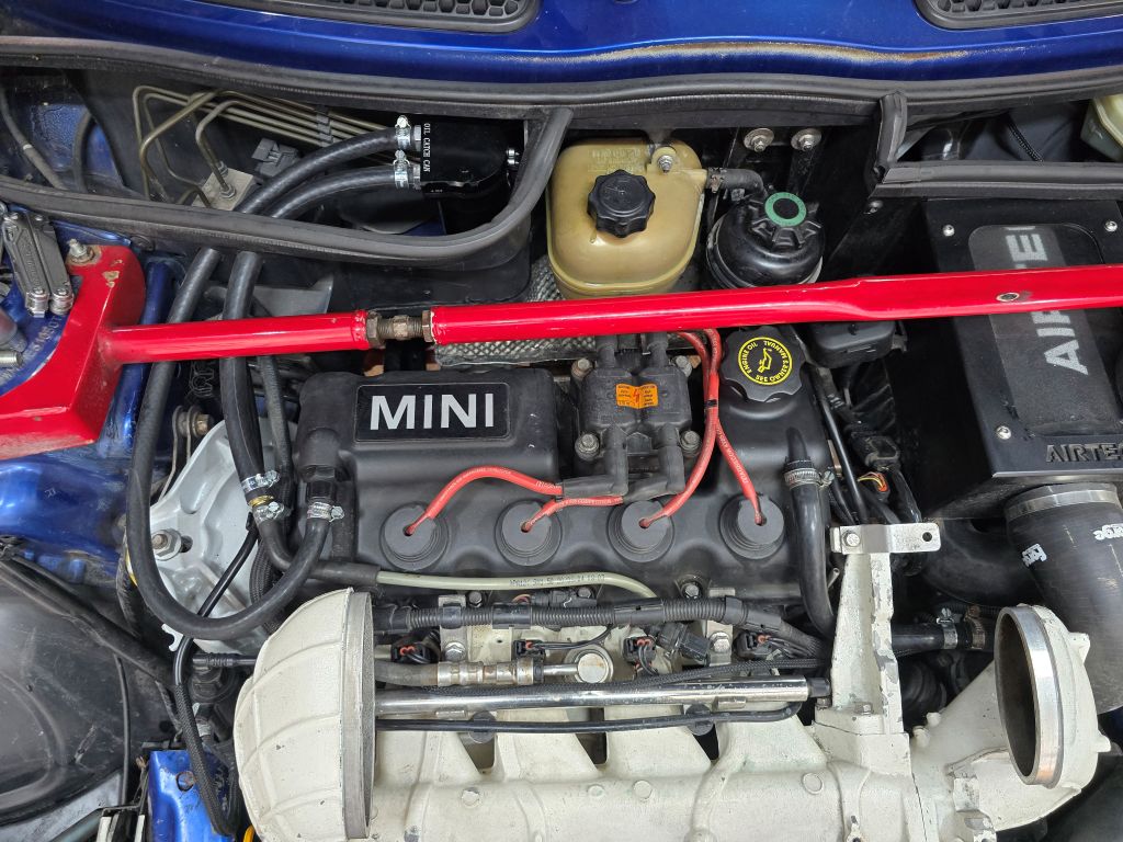

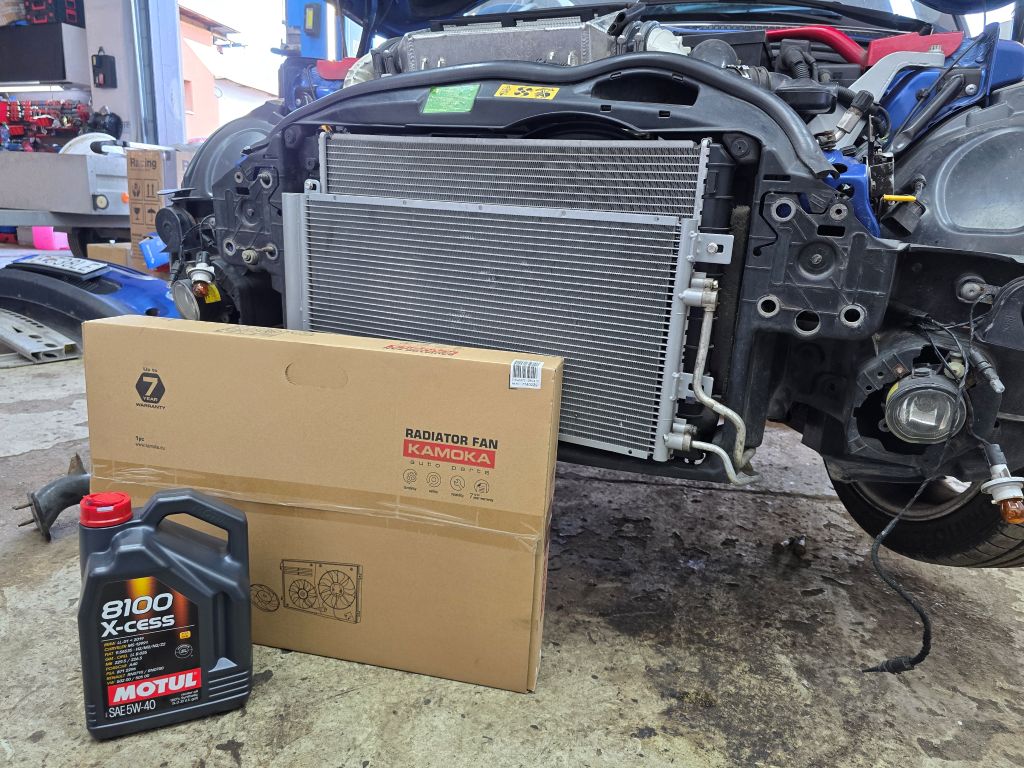

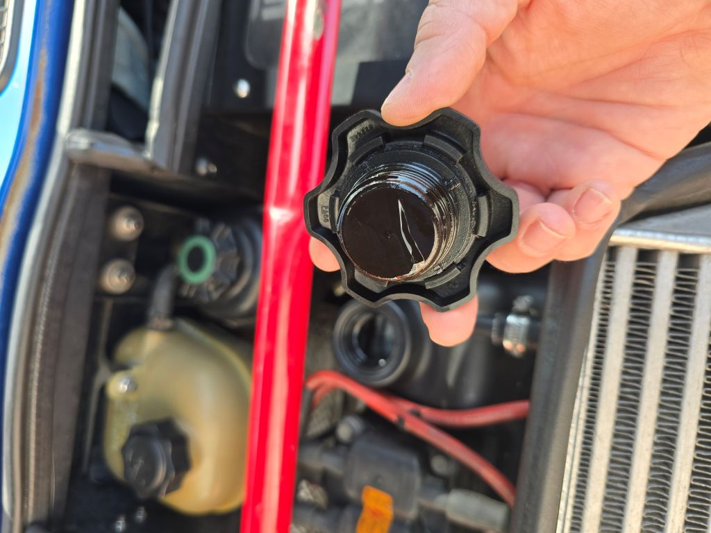

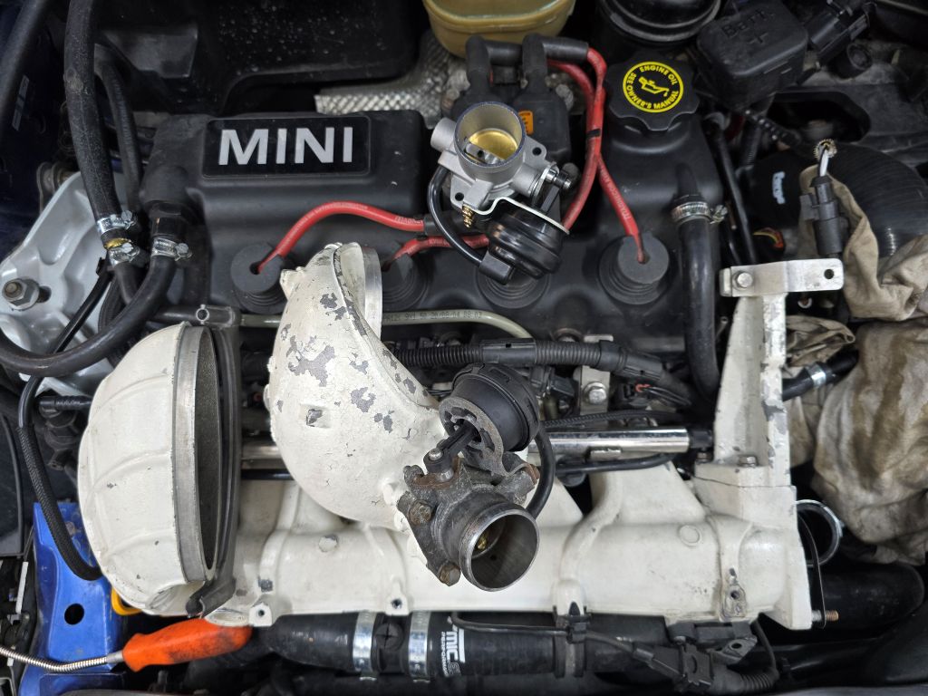

Cez vikend som menil olej, ventilator chladica a upravil vedenie OCC.
Vedenie OCC podla navodu vseobecne dostupne na internete
S tymto vedenim som mal problem, ze chyba privod vzduchu, tym je slaby odvoch odparov spod veka a kondenzovalo mi extremne.
Nove vedenie zabezpecuje privod vzduchu a tym aj dostatocny odvod kondenzu.

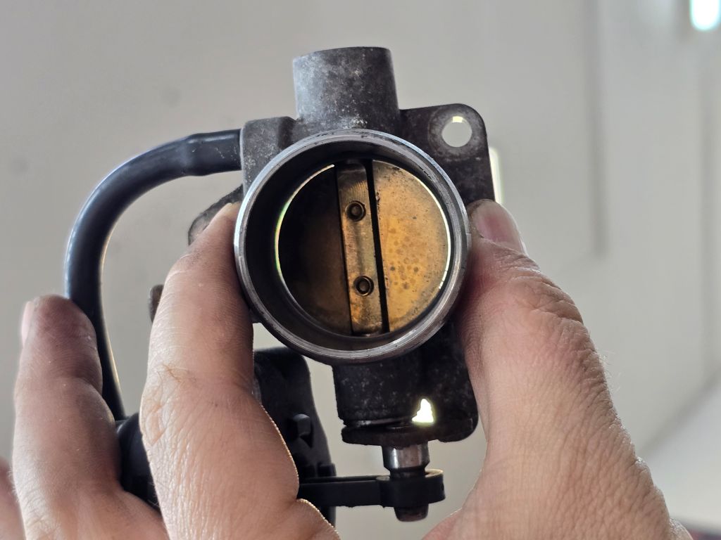

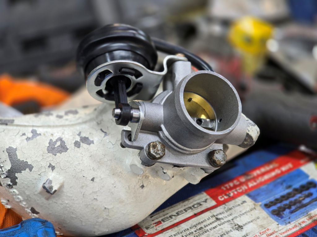

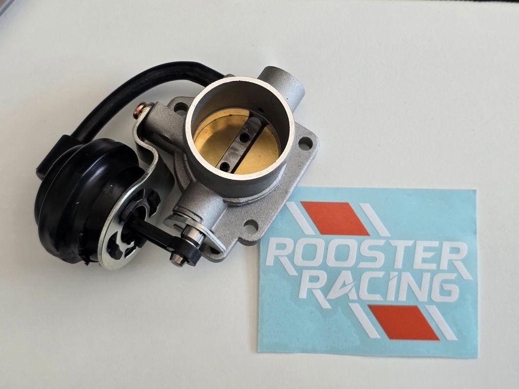

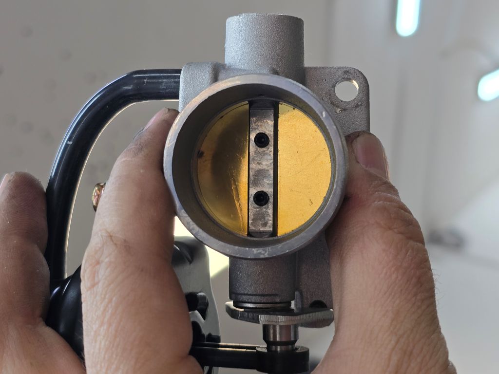

Dnes som vymenil bypass ventil od Rooster Racing. Rozdiel medzi tvrdostou pruzin je enormy a rozhodne znatelny. Novy ventil aj doviera na 100%. Ked uz som to mal cele rozobrate, tak som vymenil aj termostat za novy.
Btw. tu VTH farbu rozhodne neodporucam, po necelych 3000km sa to odlupuje katastrofalne. Vyskusam asi komaxit, alebo ma niekto nejaky iny napad?
Stary ventil
Novy venitl

To je ta VHT Flameproof do 1093 °C? To je divné, že to na tom hliníku nedrží. Možná špatně připravený podklad? Možná to chce obrousit.
 Předmět příspěvku: Re: TomasSX1 - COOPER S (R53)
PříspěvekNapsal: 28. bře 2025 11:29
Příspěvky: 215
Bydliště: Kosice
Ano, je to to. Podklad som pripravil najlepsie ako som vedel. Este som aj vypaloval, aby si odparila vlhkost z hlinika pred striekanim. Zaklad a tri vrstvy. Na bloku ta cervena drzi celkom dobre, ale na tomto tu to drzat nechce vobec :?

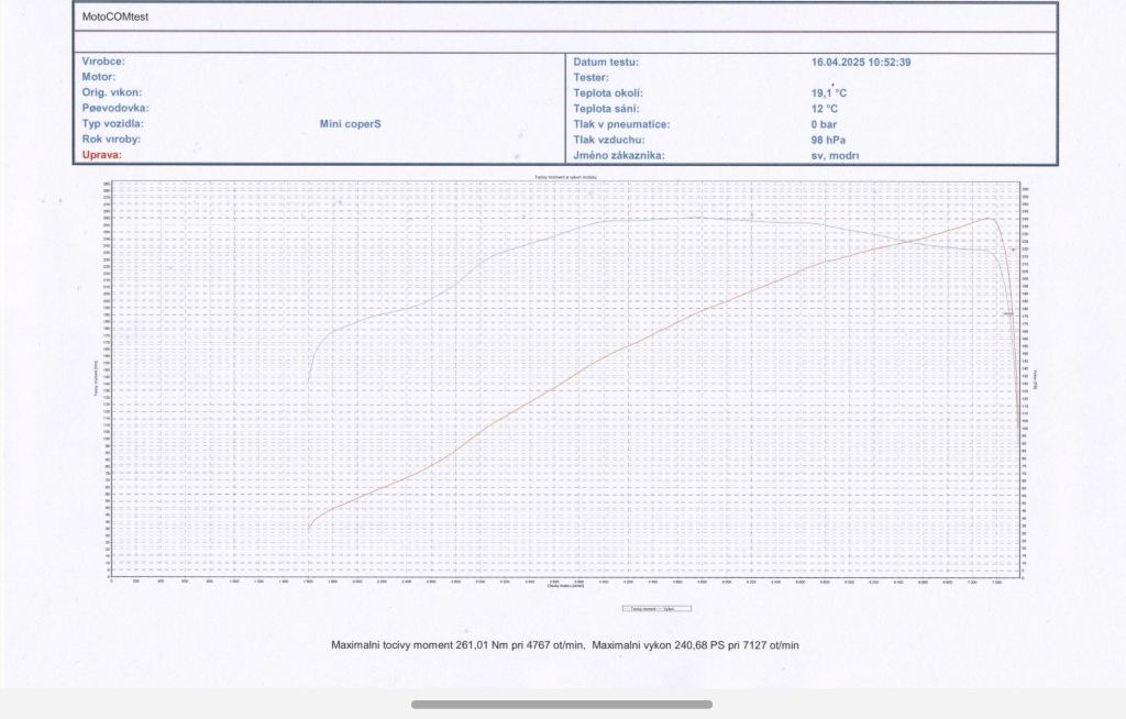

PříspěvekNapsal: 22. dub 2025 11:03
Příspěvky: 215
Bydliště: Kosice
Tak a mame tu graf z brzdy. Vysledok je pre mna trosku sklamanim, ale vieme priciny, takze na nich zapracujeme. Najvacsou brzdou pri vykone bol intercooler, na taketo upravy uz proste nestaci (je na predaj keby niekto chcel). Keby bol vacsi IC, vykon by siel nad 250. Nevadi, aspon mam motivaciu ist dalej a dalsi rok by som chcel atakovat 270.
Zatial je to teda 240PS/261NM
