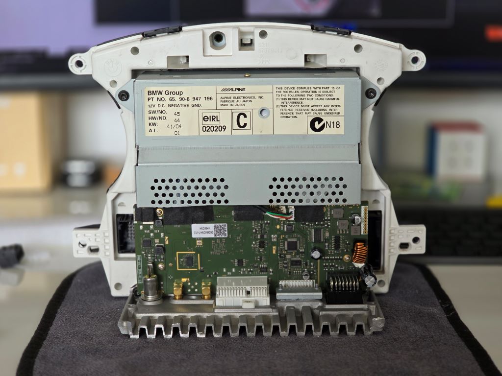

No ano, skoda toho, lebo casu a penazi tomu bolo venovane az az. Ideme ale dalej a druhy pokus sa podari.
Ja som si vybral prave toto radio, kvoli android auto. Mam rad moderne technologie a auto sa planuje vyuzivat ako daily. Tak je to vyhoda.

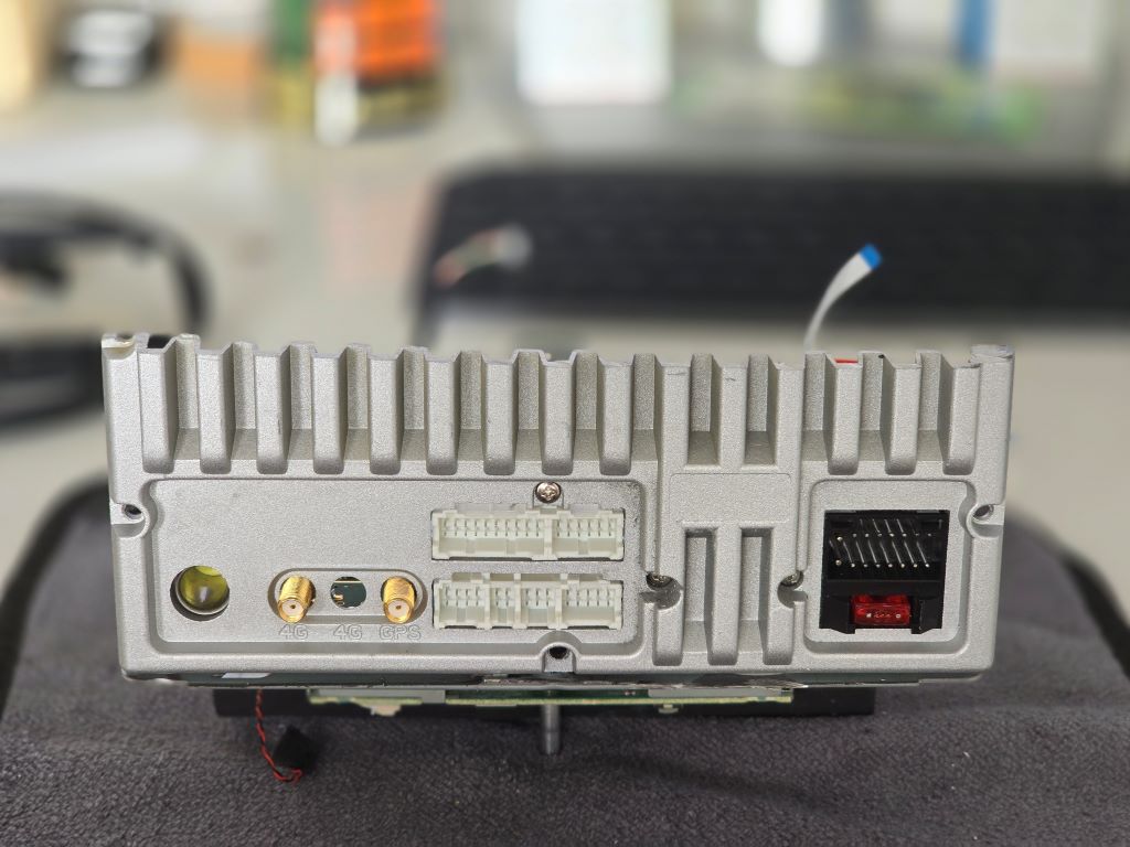

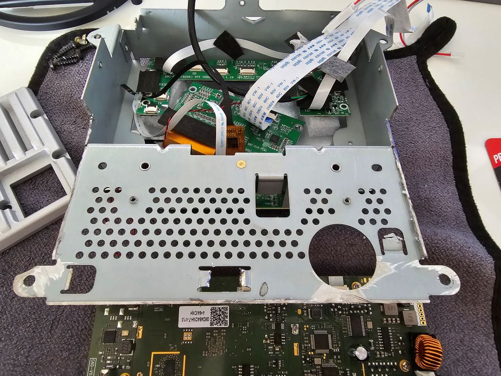

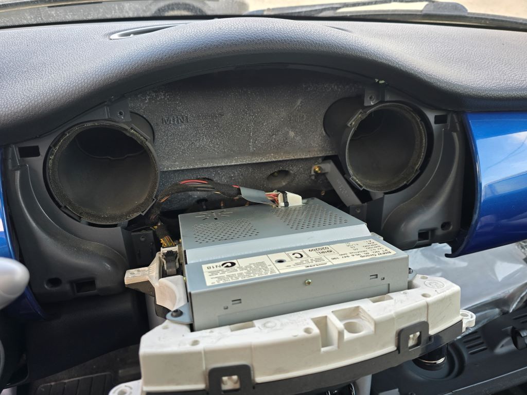

Radio vcera dorazilo. Teraz uz len vymysliet ako to tam dostat :D
Viem, ze musim este kupit nejaky adapter kvoli Harman Kardon systemu, ale zvysok by malo byt celkom jednoduche.

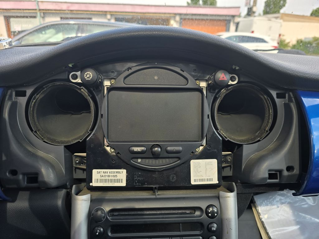

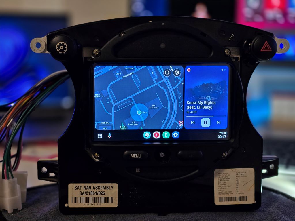

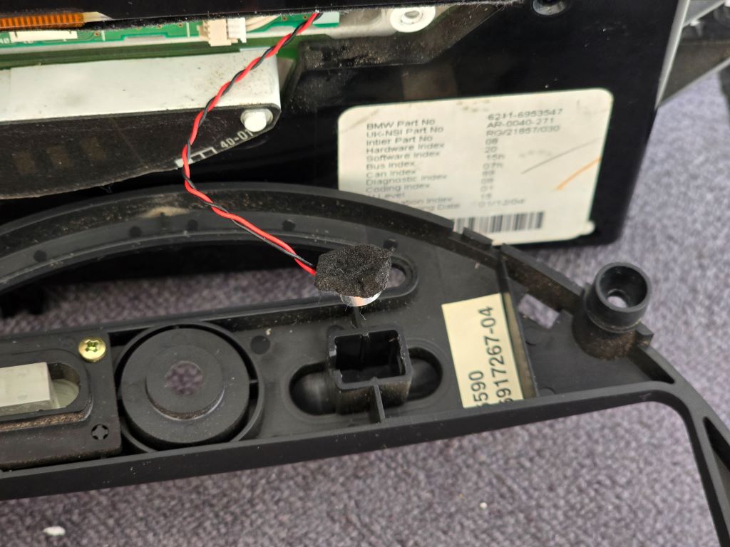

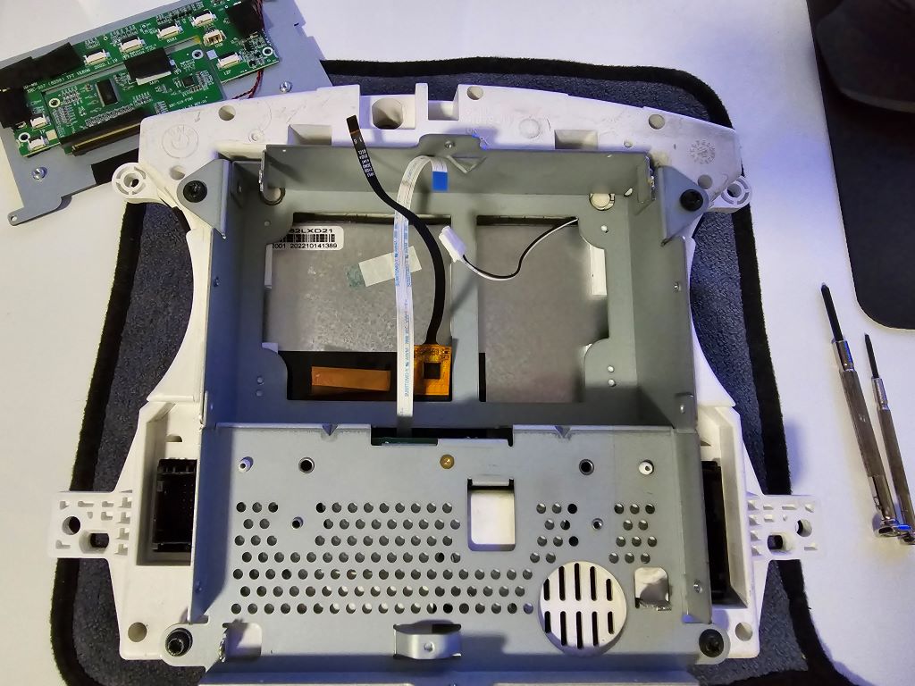

Radio vyskusane. Wireless Android Auto funguje k spokojnosti. Uz sa len pohrat s adaptovanim do original priestoru starej navigacie.

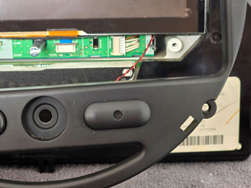

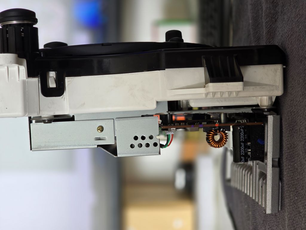

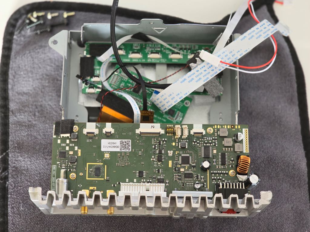

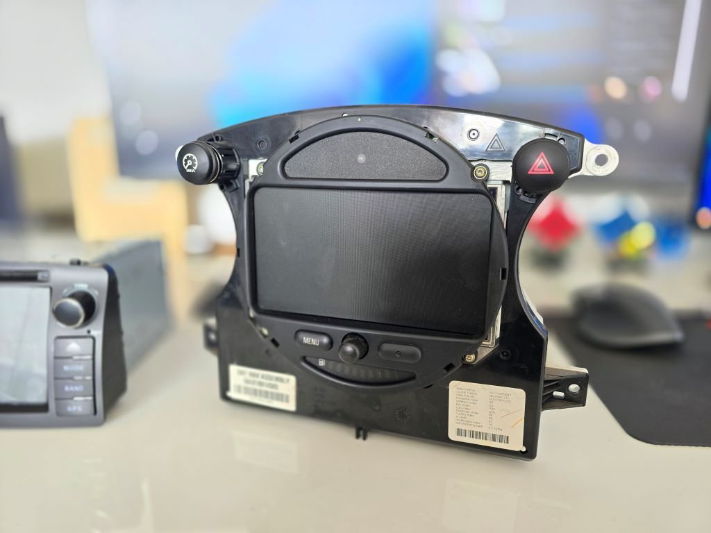

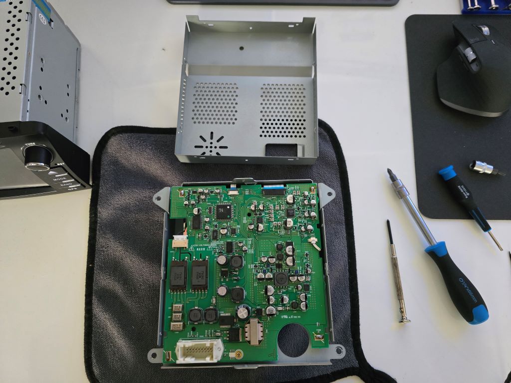

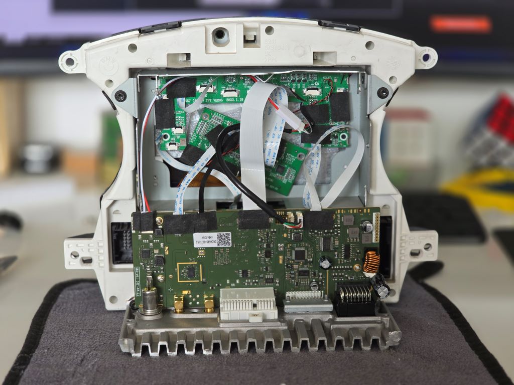

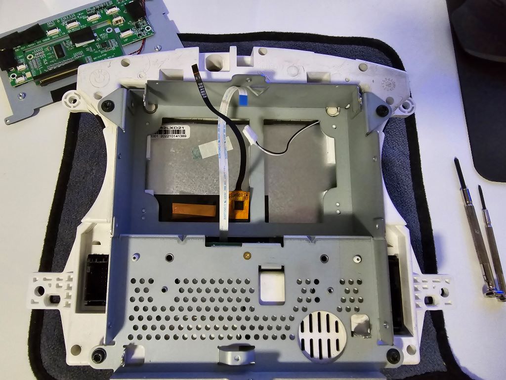

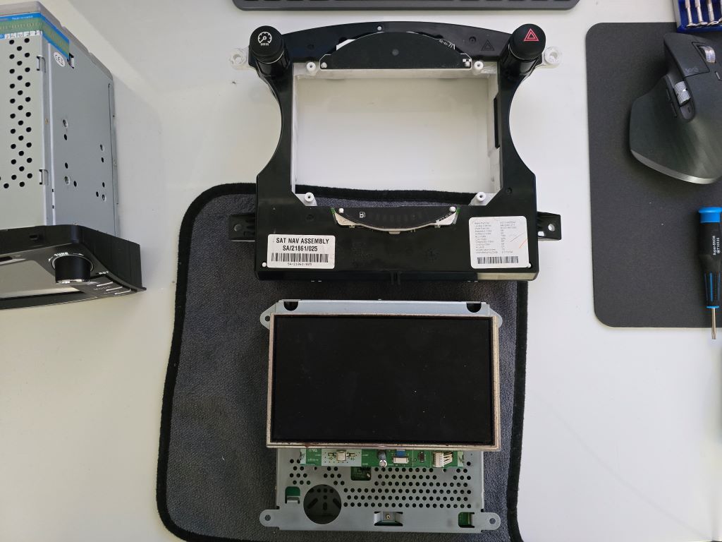

Dnes mensi progres na novom infotsainmente :)

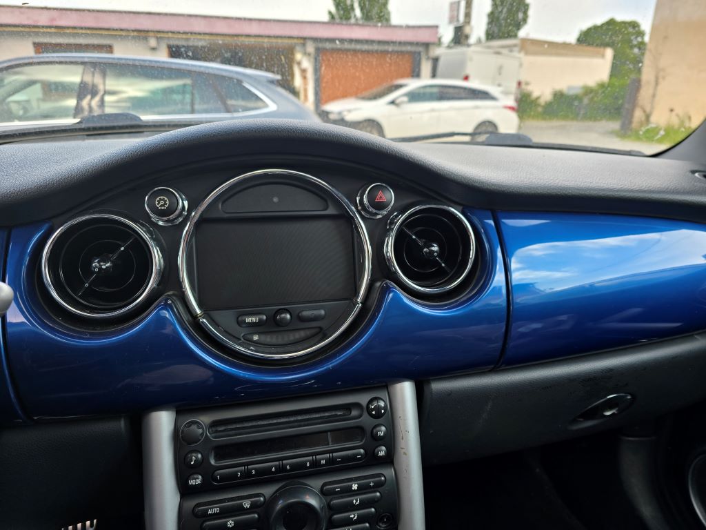

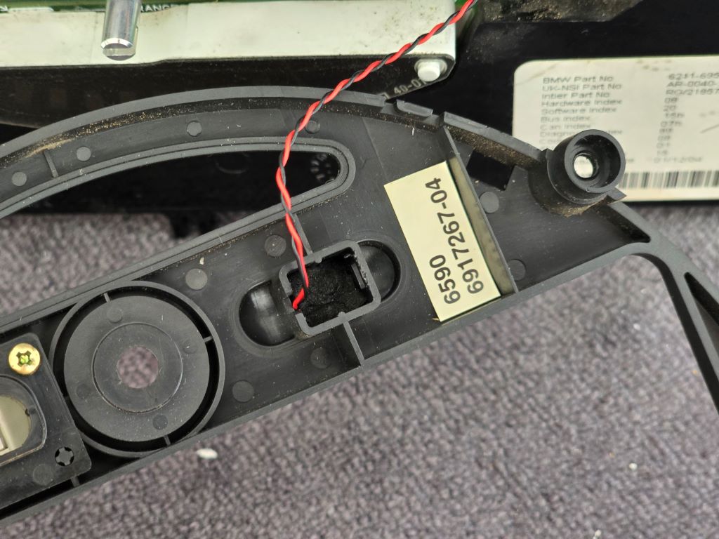

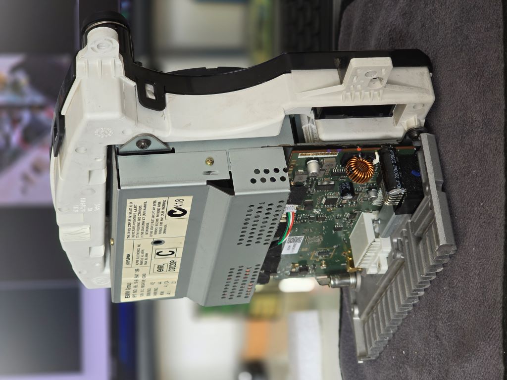

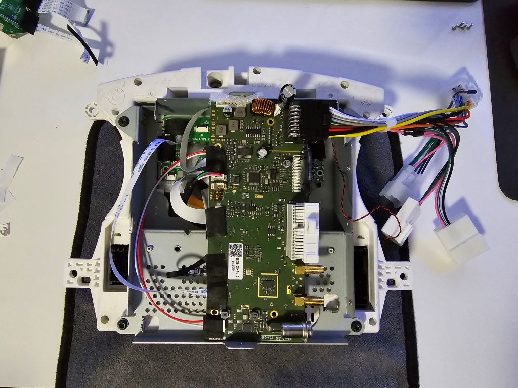

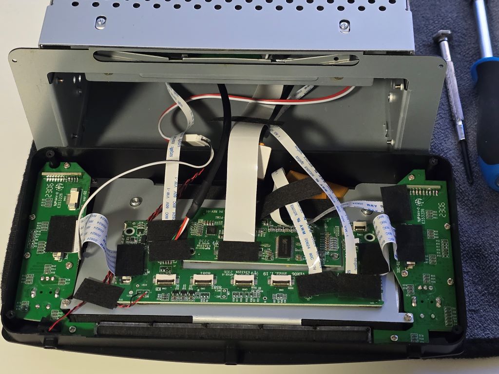

Tak a mame tu najskor finalny produkt. Nejake detaily este budu musiet byt spravene pri instalacii do auta, ale to budu uz len drobnosti.

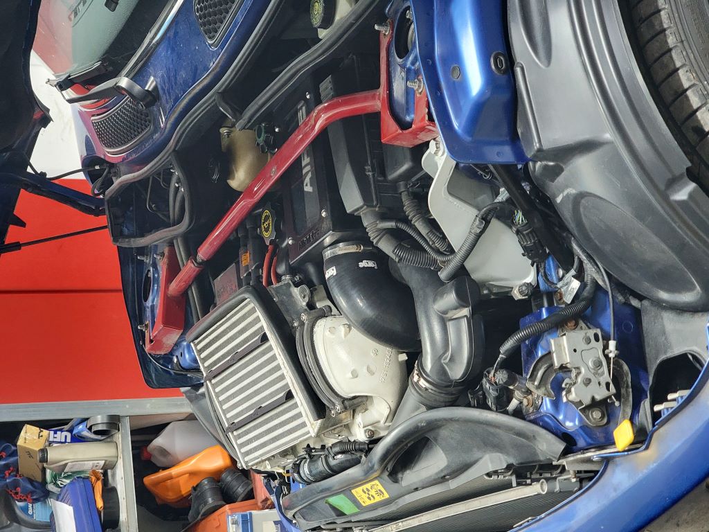

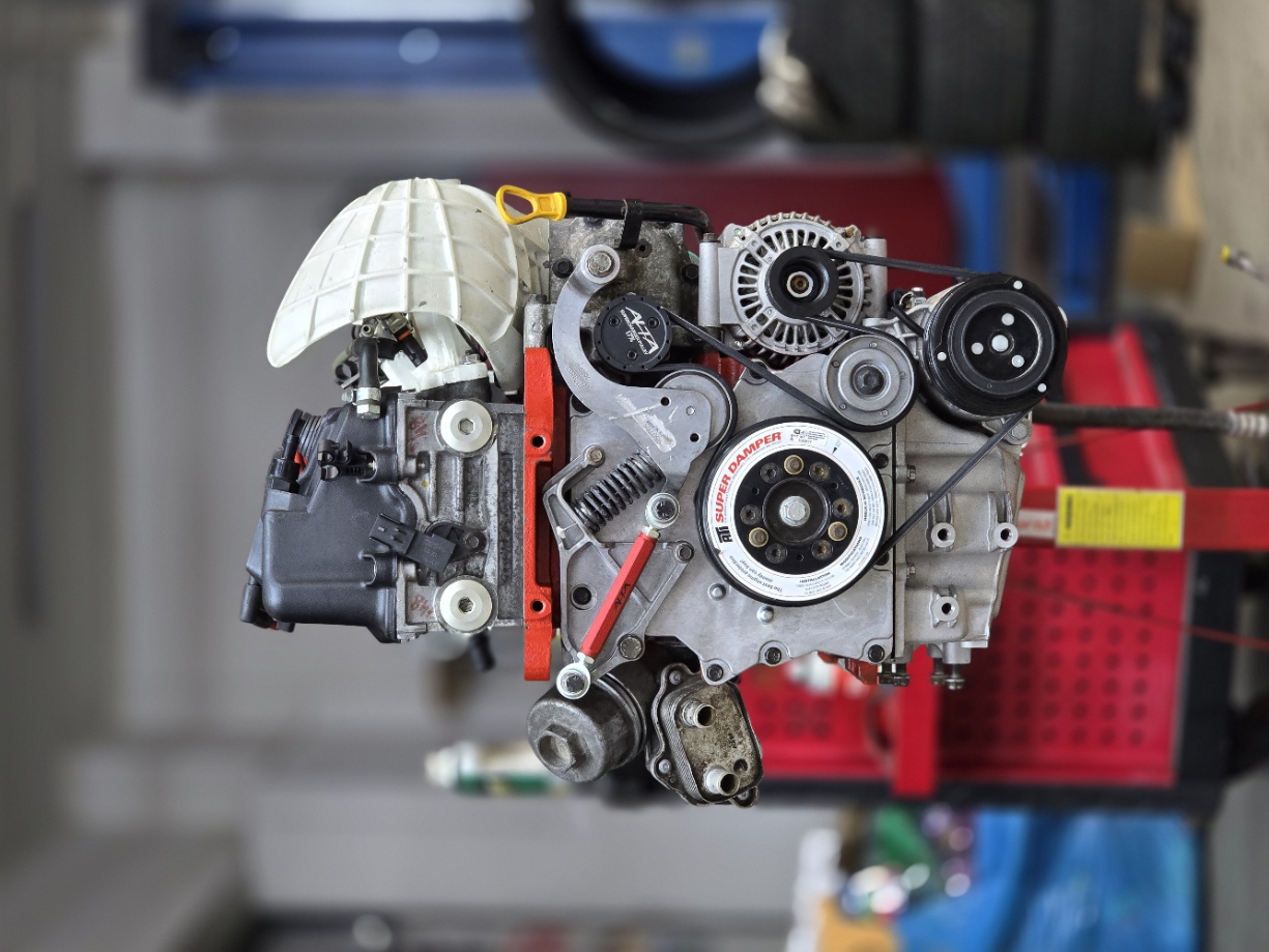

Progres na motore. Uz coskoro sa vrati na svoje povodne miesto, do auta :

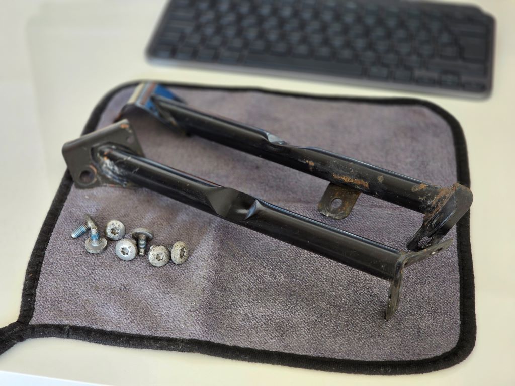

Dalsi diel do skladacky

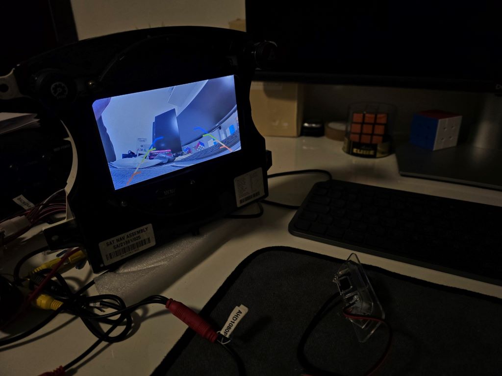

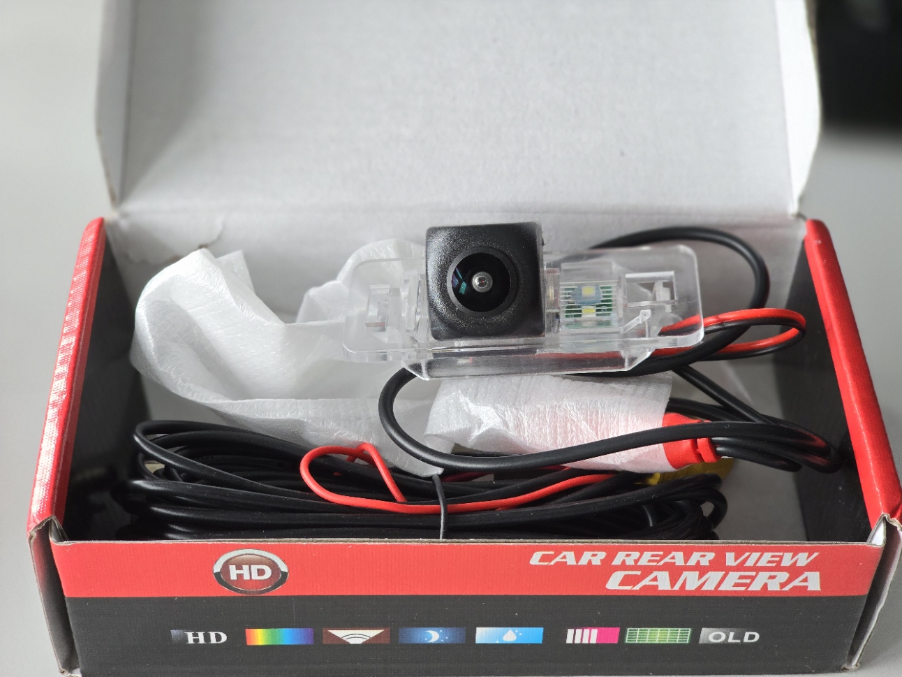

Test kamerky prebehol uspesne :)

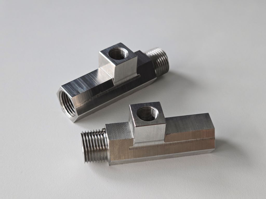

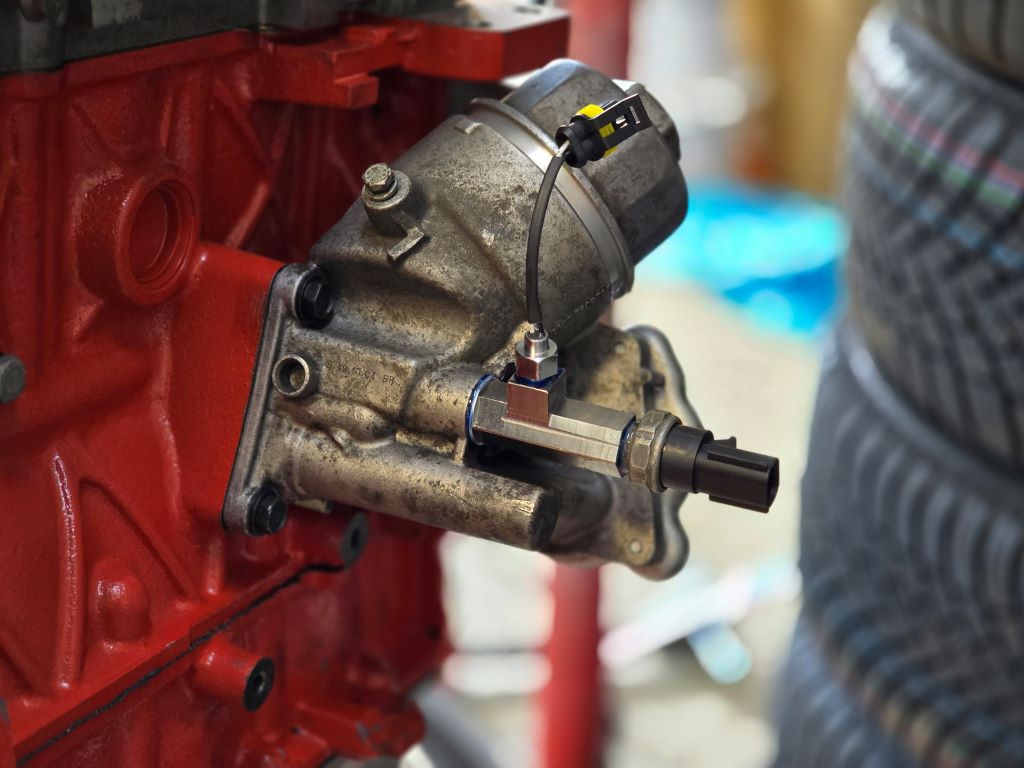

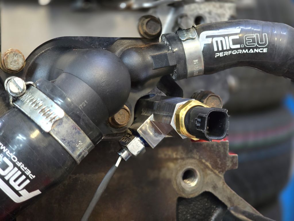

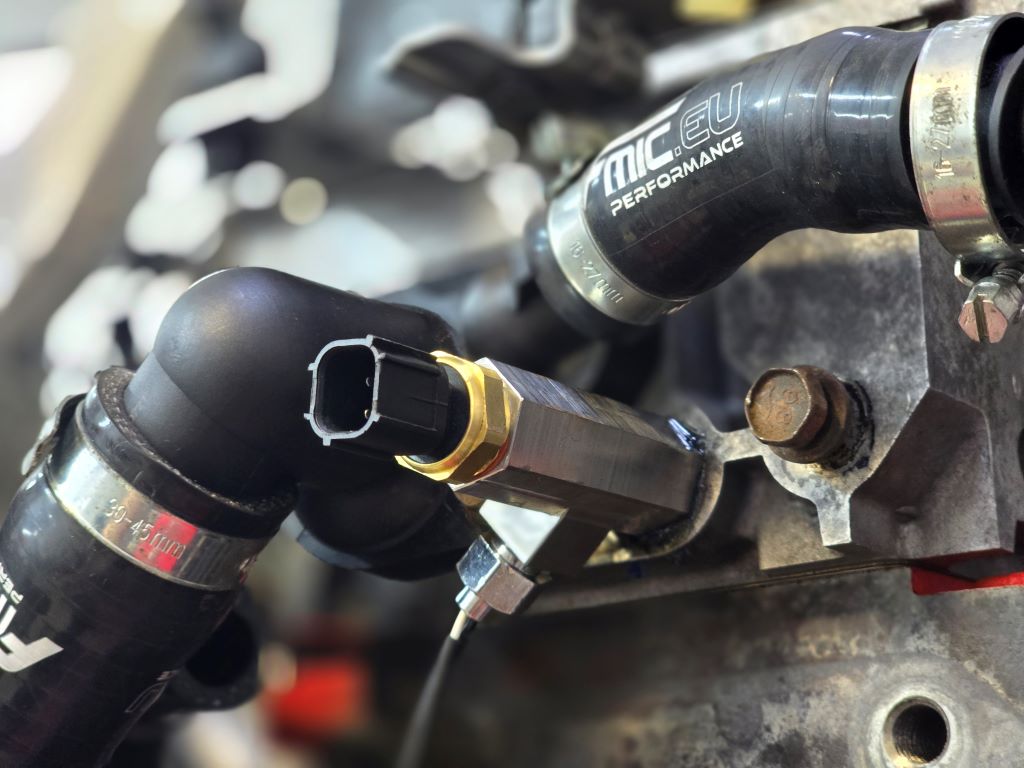

Custom made adaptre na senzor teploty vody a oleja.

TomasSX1 píše:
pekny, to sis delal sam? kam prijdou?

Je to moj navrh kde som bral ako predklad podobne adaptre bezne dostupne na ebay, len sa nedaju kupit so spravnymi zavytmi pre R53. Dal som to skreslit a vyrobit jednej firme zaoberajuca sa CNC vyrbou tu u nas v meste.
Jeden pojde do hlavy na miesto senzora teploty vody a druhy na drziak olejoveho filtra na miesto senzora tlaku oleja.

Ten domek pro cidlo tlaku je jasnej, ja prave premyslel kam dat cidlo teploty oleje, jediny co jsem nasel tak na hlave by mela byt zezadu od kabiny nejaka zaslepka, ale jeste jsem nezkoumal co za ni je, jestli olej nebo voda :D
Edit: nebo ty vlastne chces brat u toho domku teplotu oleje? A bude to tam merit dobre?
 Předmět příspěvku: Re: TomasSX1 - COOPER S (R53)
PříspěvekNapsal: 26. srp 2024 12:04
Příspěvky: 215
Bydliště: Kosice
No, hadam ano :D Vacsinou sa cidlo dava na olejovu vanu namiesto vypustnej sruby. Teploty oleja by mali byt stabilne ale aj na drziaku olejoveho filtra.
Vodu som mal predtym na hadici pred chladicom, ale tam klesala/stupala teplots podla termostatu, cize nikdy nebola stabilna.

no co jsem patral po internetu kazdej chvali neco jinyho, ve vane ze je stabilni, v hlave/bloku ze muze zbytecne cyklovat nahoru dolu... ale taky jsem cetl par nazoru, ze jak ten olej to cidlo neobteka, tak prave v nejake odbocce to bude merit mensi teplotu...
ja si dam teplotni cidlo do vany a uvidim
PříspěvekNapsal: 27. srp 2024 11:05
Příspěvky: 215
Bydliště: Kosice
Uvidime, budem tu informovat o skusenostiach. Alternativny plan mam upravit vanu vyvrtanim diery a privarenym fitinku na 1/4NPT zavit. Ale verim, ze toto riesenie bude postacujuce.

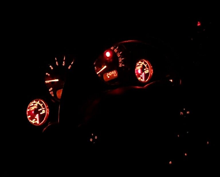

Tak oficialnych 15km za mnou. Dufam, ze tento raz to uz vydrzi dlhsie ako minule :)

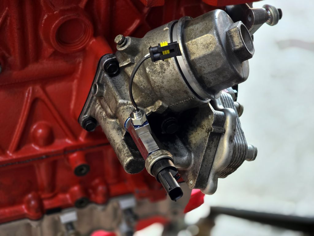

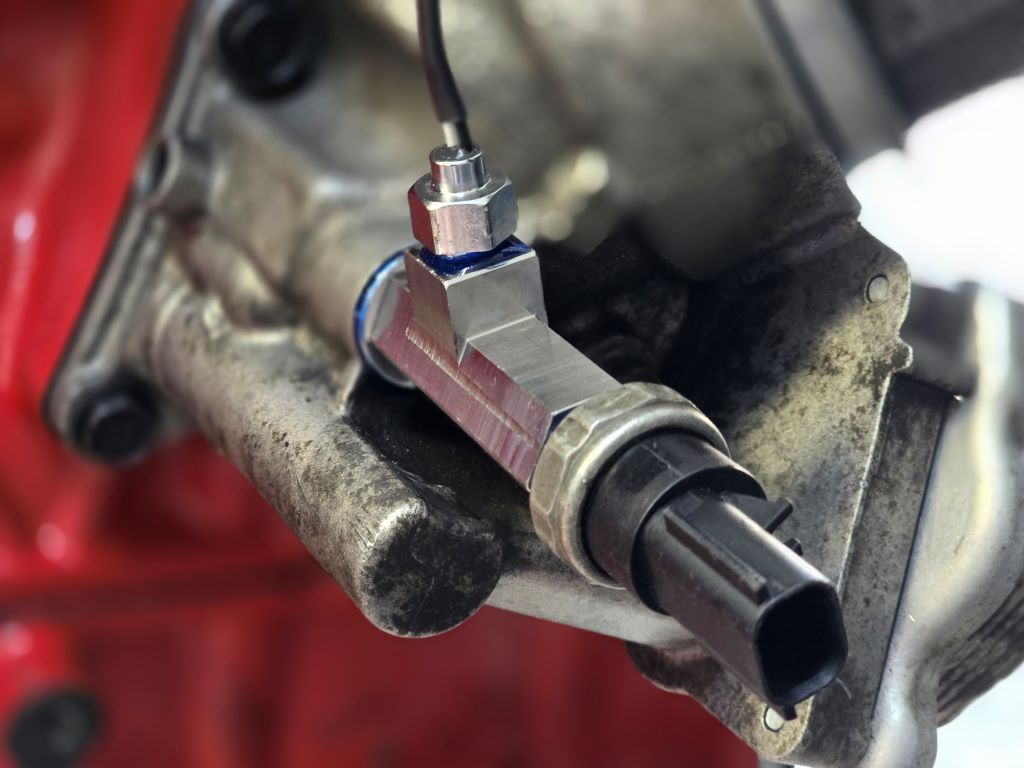

Pridavam este fotky ako vyzeraju namontovane adaptre pre pridavne senzory na teplotu vody a oleja. Senzory funguje vyborne, ukazuju aktualnu teplotu vody aj oleja v motore. Co je najdolezitejsie aj stabilne a od nuly.
Voda:
Olej:

Krásná práce :bigups:
