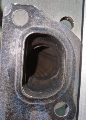

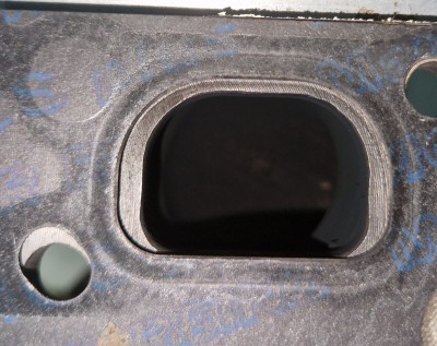

a ešte jeden zasadny rozdiel od inych zvodov
Poznámka: moje zvody
Poznámka: milltek zvody
