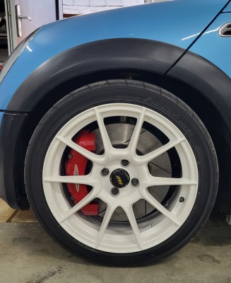

po dlhom dlhom hľadani a sledovani v celej europe som nasiel konecne dalšie ATS DTC :wink: tu spravu rozteč 4x100
budu to zimaky pojdu samozrejme do bielej

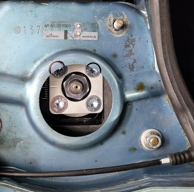

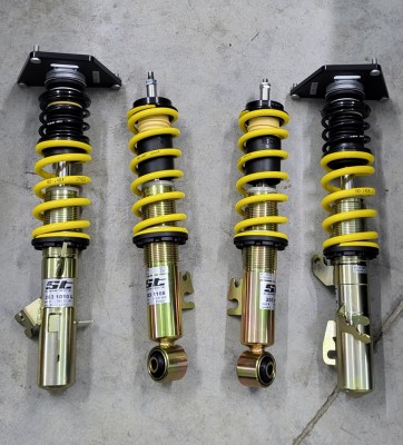

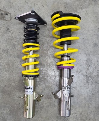

PříspěvekNapsal: 22. srp 2025 17:51

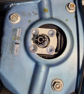

tak osadil som novy podvozok :blush: ,kw v2 išlo do sveta
na ST pribudol odklon čo mi veľmi sedelo lebo tie ATS disky som odklomom 1,2° pekne schoval pod lem aby to netrcalo von.. :bigups:
vrchne unibal som musel trocha frezkou upravit a pripadne doladenie odklonu....
vyšku som nastavil si myslim tak ideal :roll:

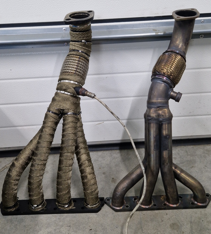

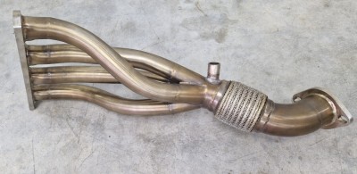

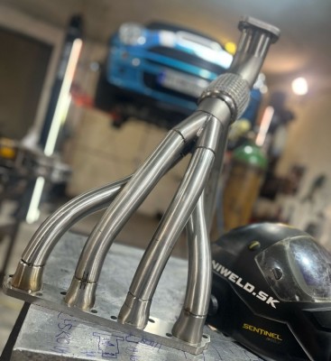

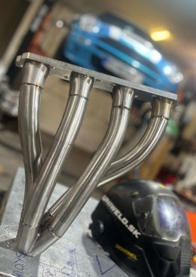

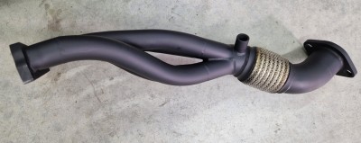

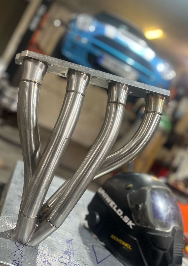

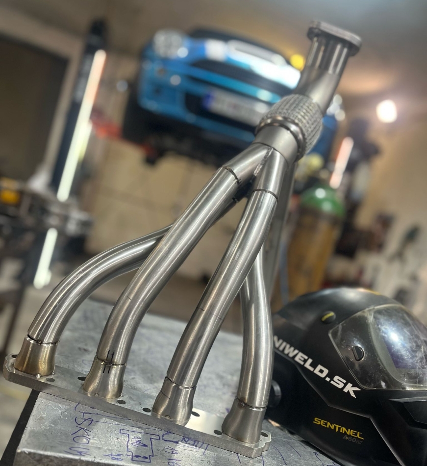

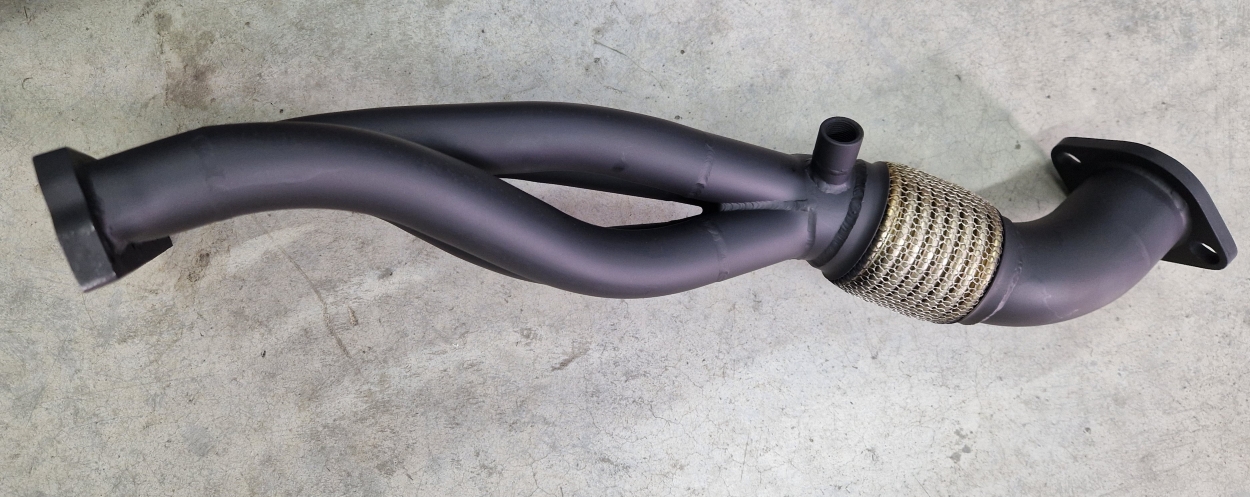

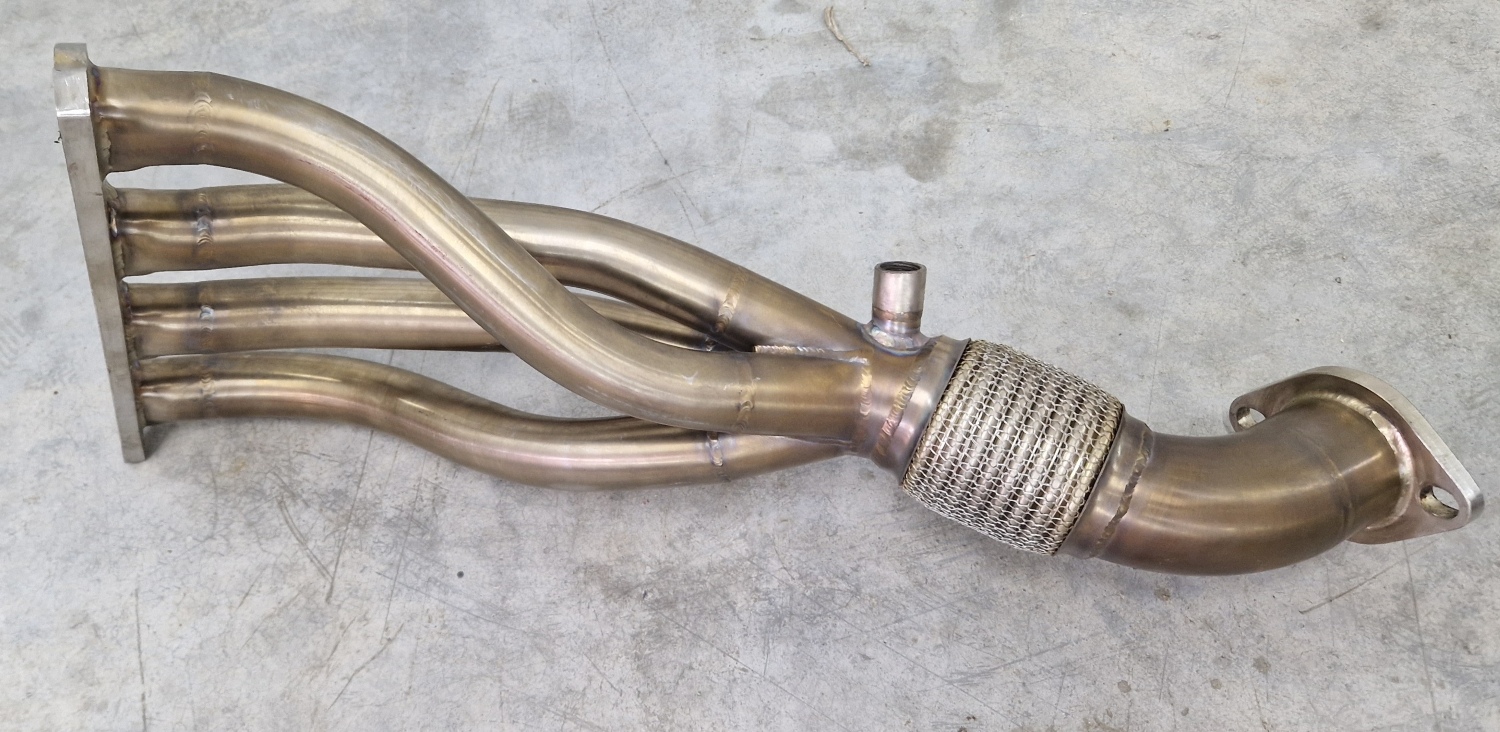

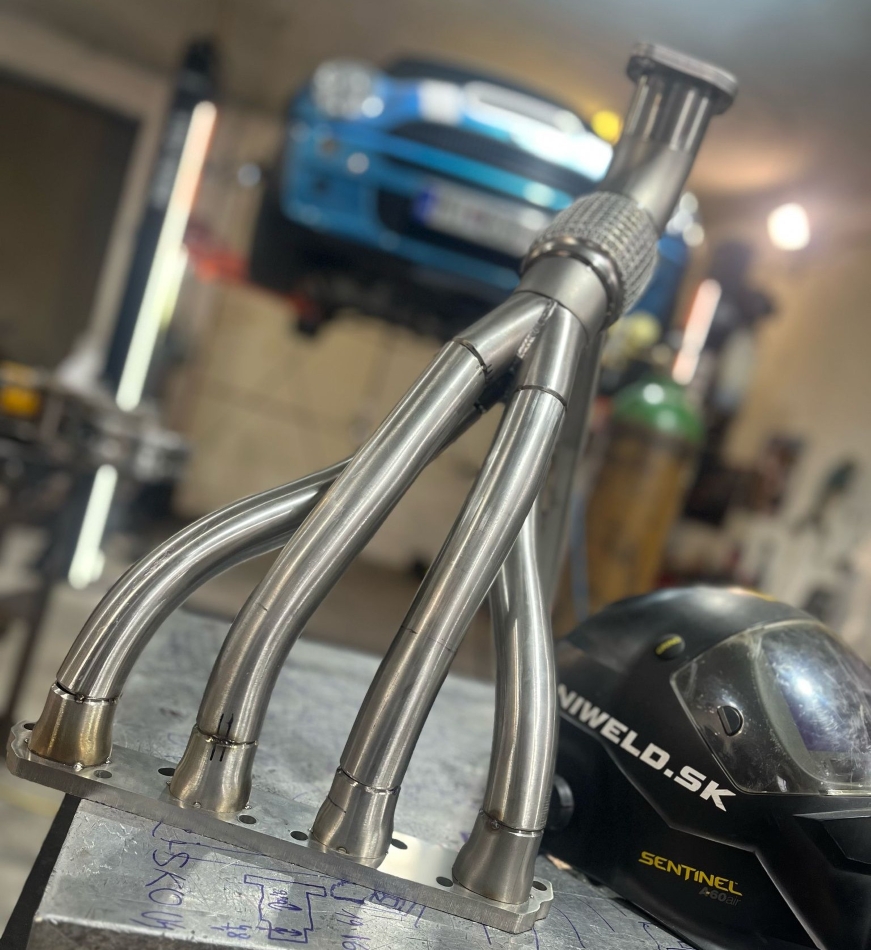

tak po par rokoch co mi preslo cez ruky zvovy seriove,milltek,lohen a ine som nebol spokojny ani z jednymi veľmi
no milltek asi naj ale pouzity a kvalita materialu ze boli niektore časti magneticka ma sklamalo riadne

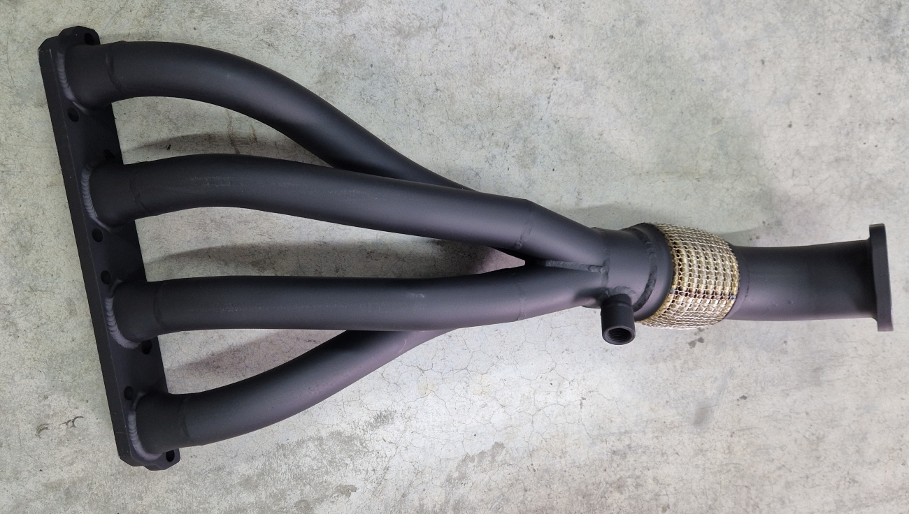

tak som si navrhol sam zvody a kamatat mi ich pomohol zrealitovať/vyrobiť
priorita boli komplet nerez,čo najmenej zvarov a hrube priruby na hlavu a na kat/detkat
vysledkom toho všetkeho su zvody pri ktorych prudenie plynov je čo najmenej obmedzene a maju voľny priebeh to bol zamer :blush:
podľa mna naj zvody ake som pre mini videl a mam :bigups:
na zvody som dal ochrany lak a vraj jednu najlepsich pasok na trhu :mrgreen:
ved posudite samy
po namontovani a vypalani tesneni :mrgreen: isla testoacia jazda
hned bolo citiť ze Bender lepšie akceleruje od nizkych otačkach čo je super a celkovo akceleracia sa zlepšila
fotecky pridam neskor :blush:

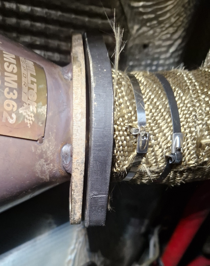

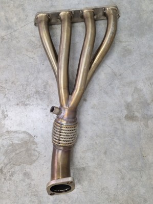

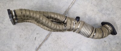

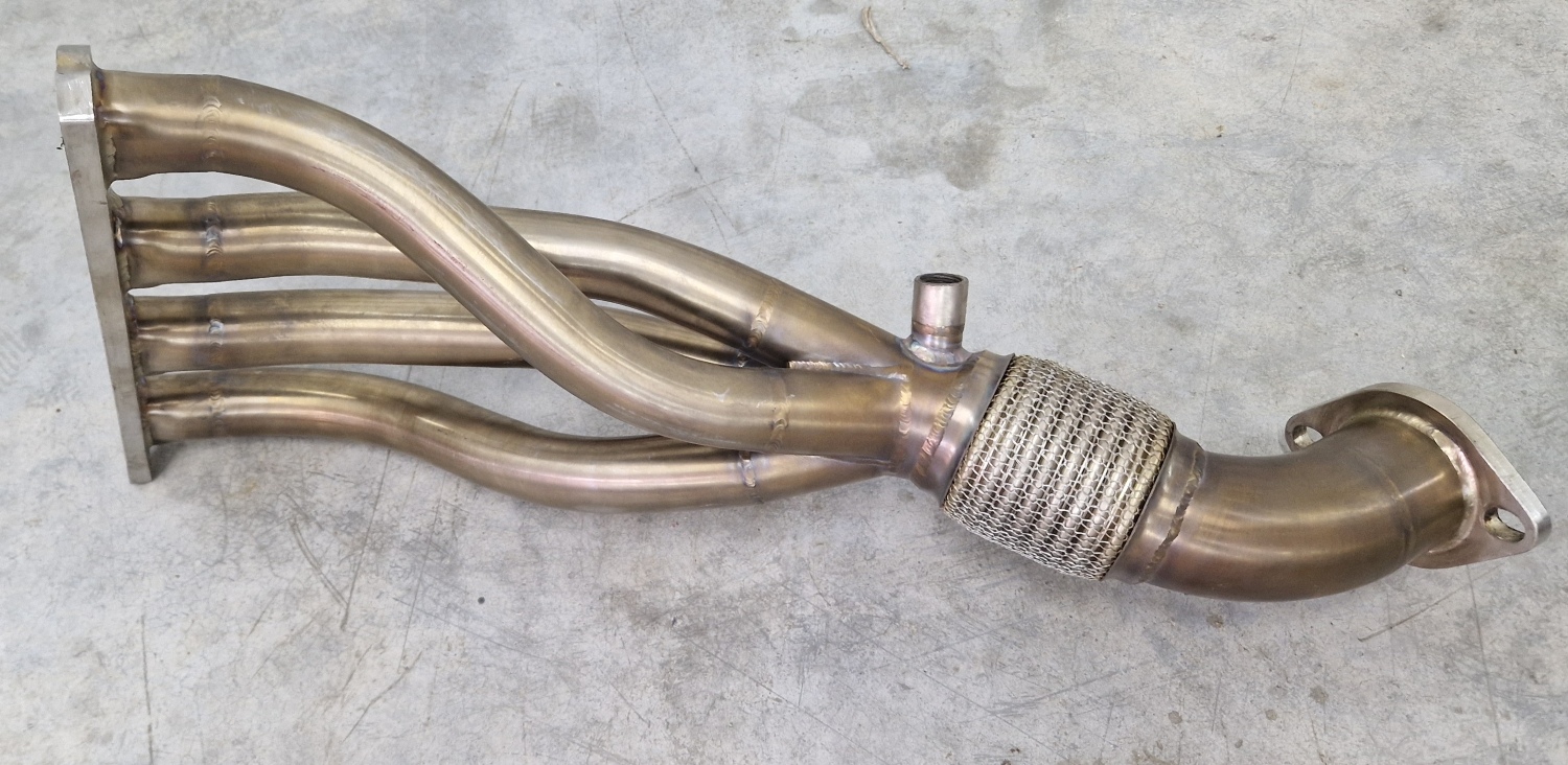

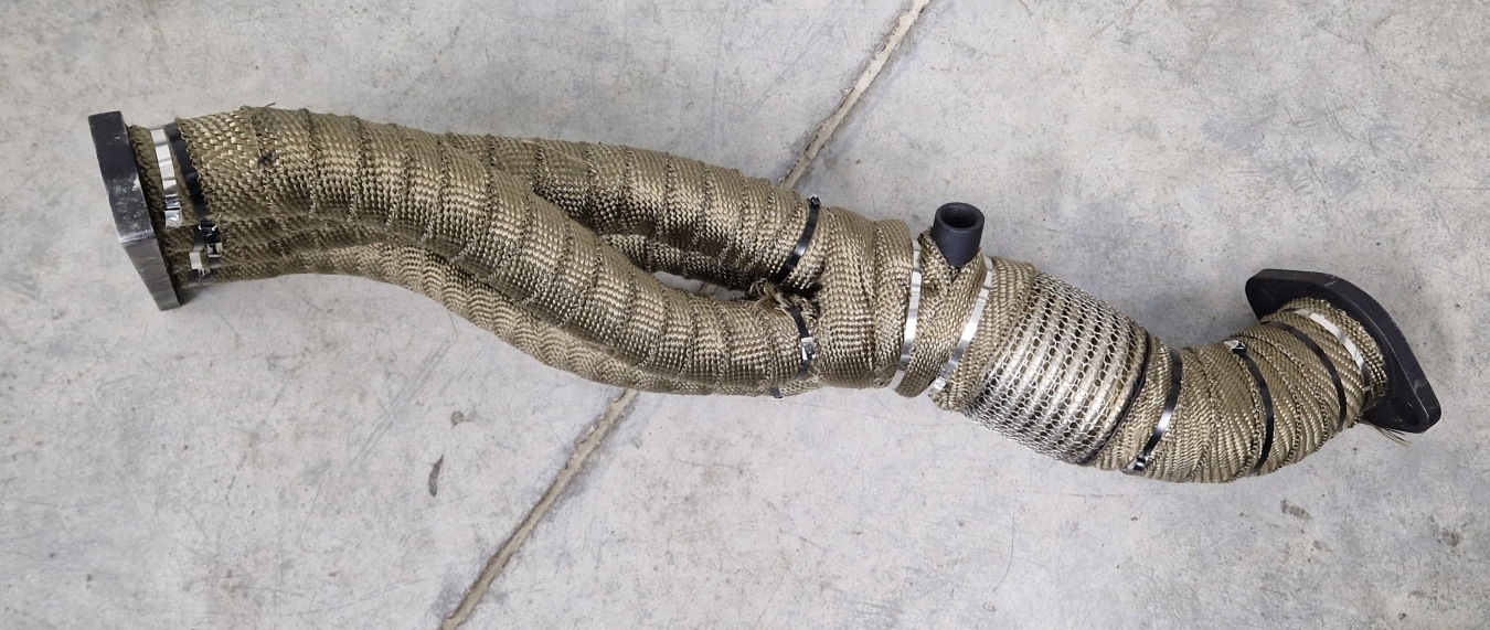

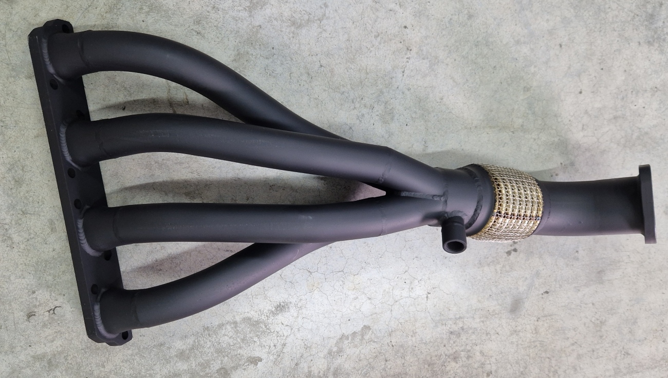

tak par foto zvodov
porovnanie z milltek
takze velka spokojenost :bigups:

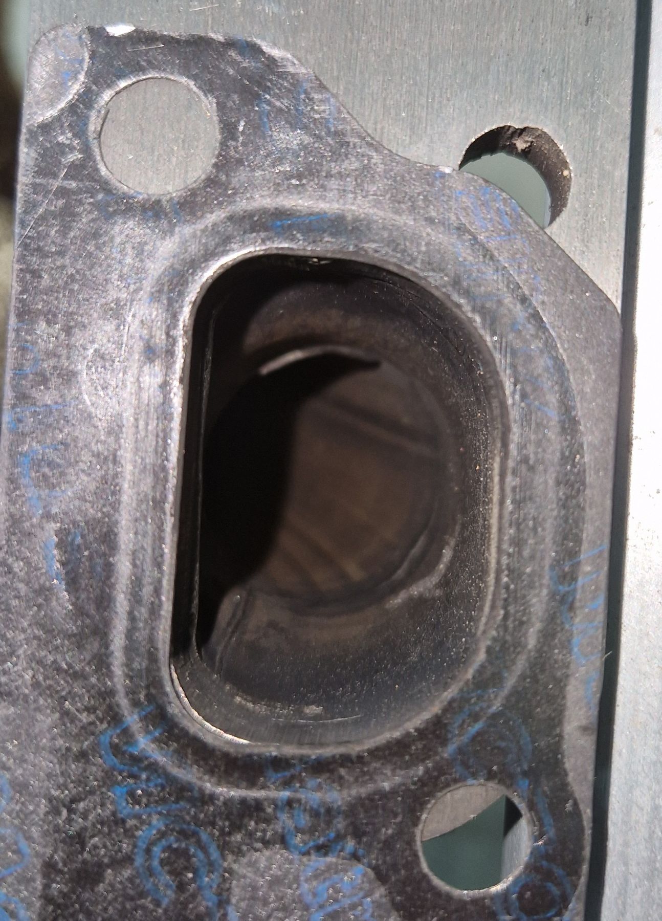

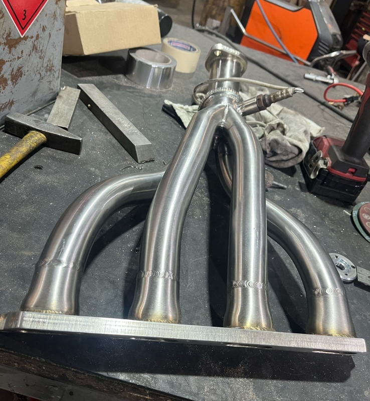

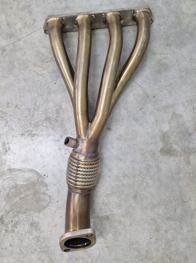

a ešte jeden zasadny rozdiel od inych zvodov
Poznámka: moje zvody
Poznámka: milltek zvody

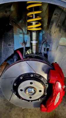

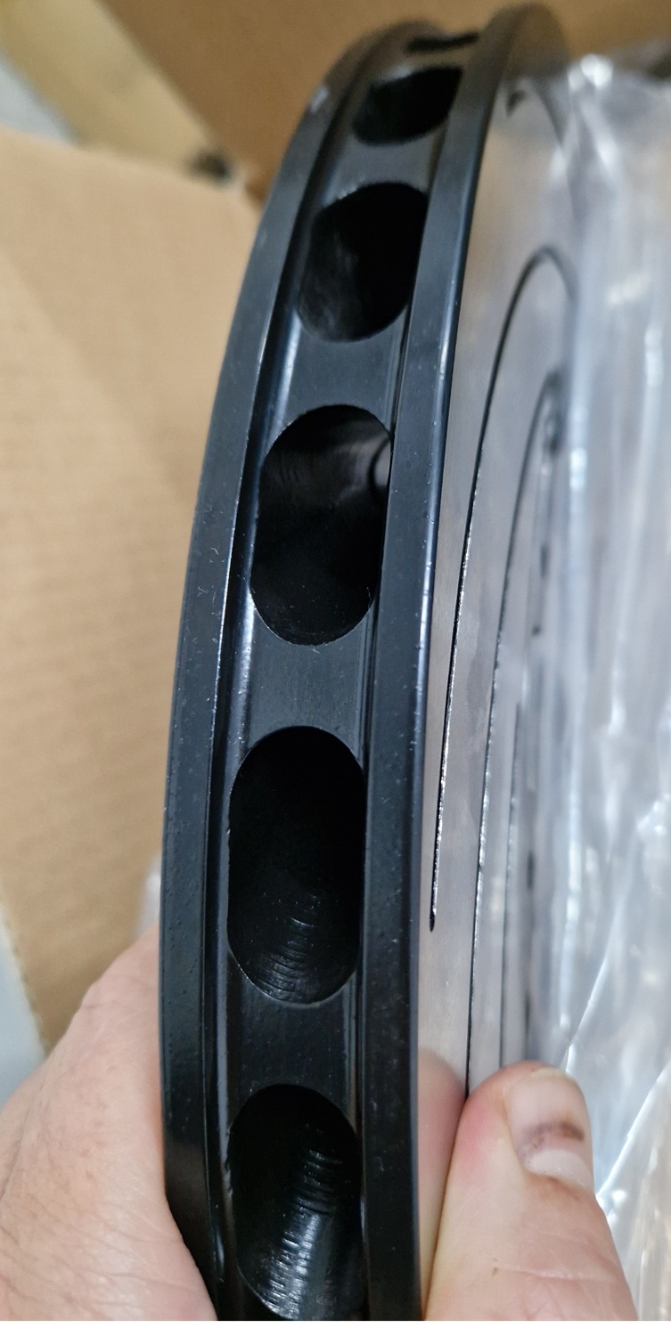

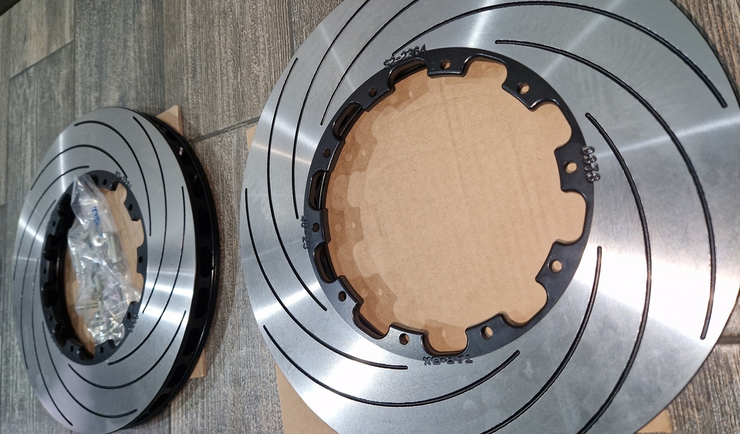

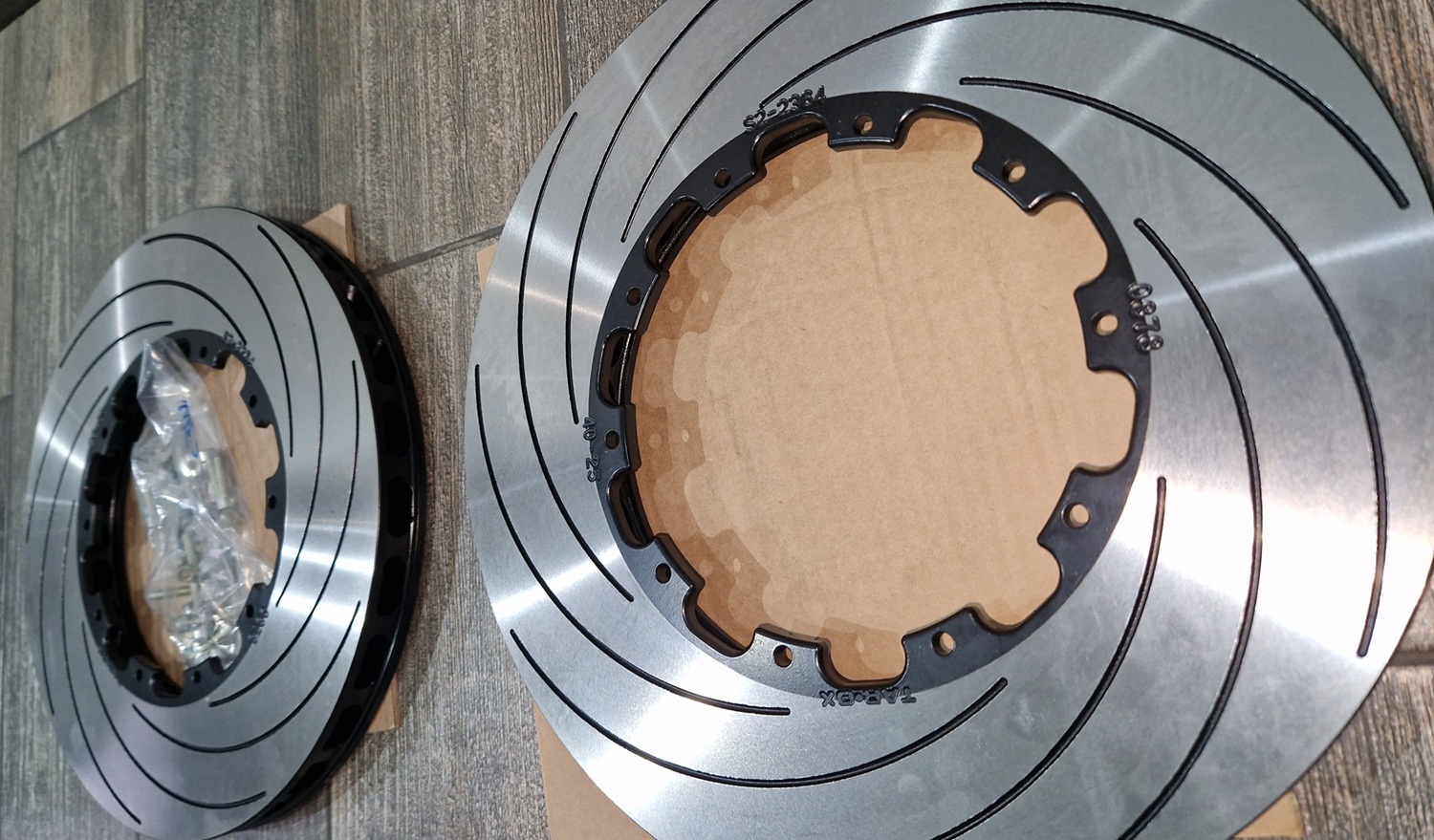

nove kovane kotuče od TAROX 336x28mm :bigups:
