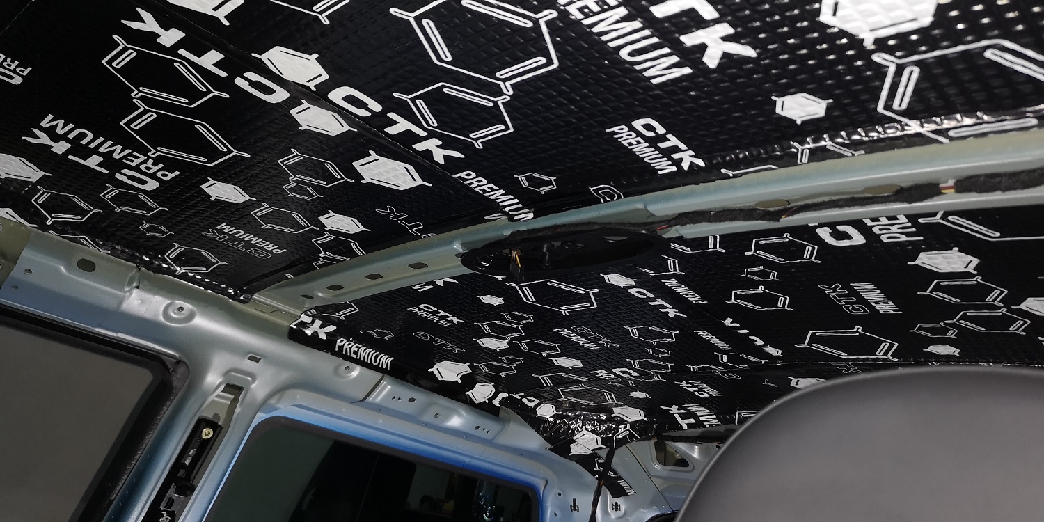

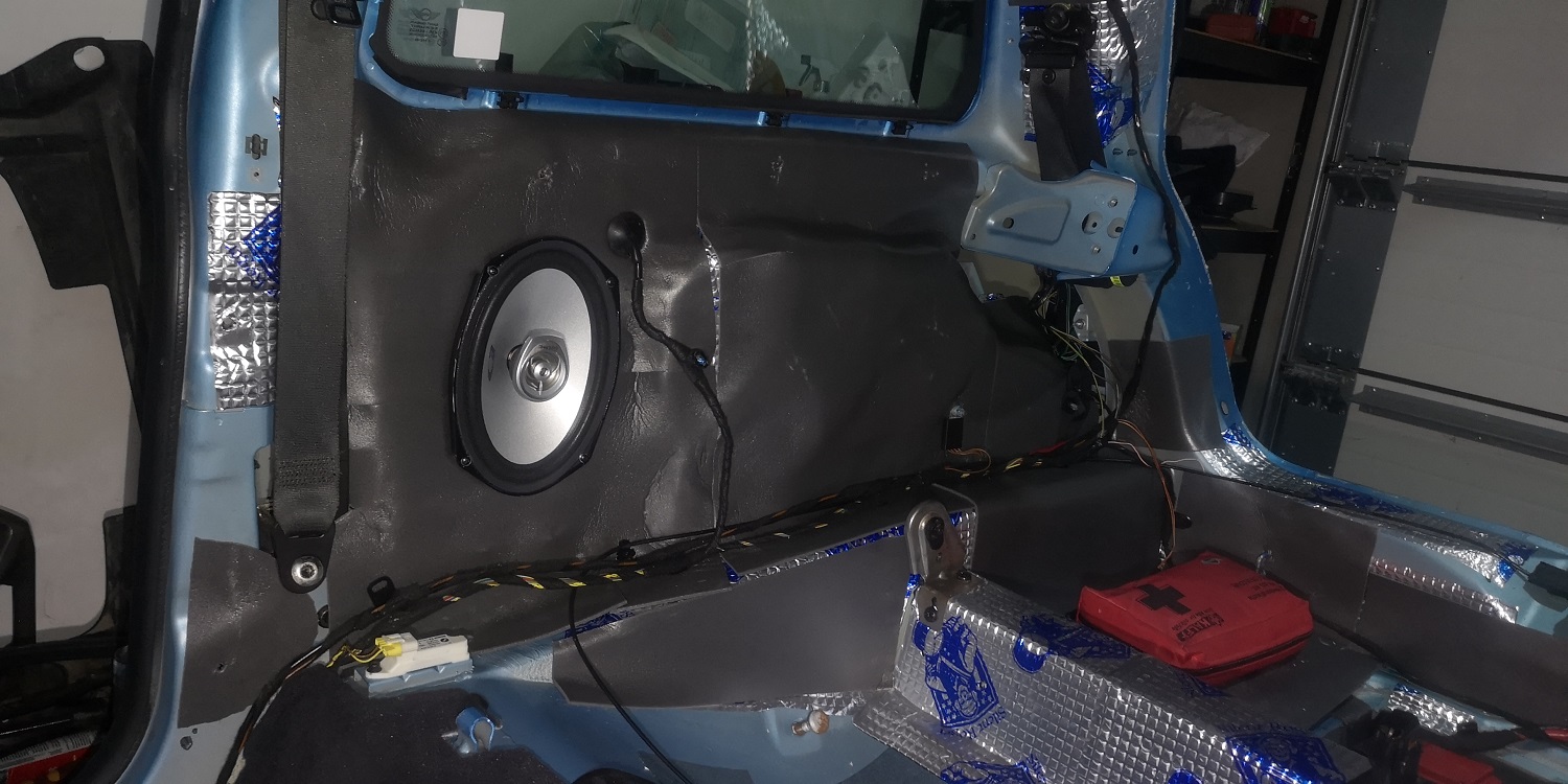

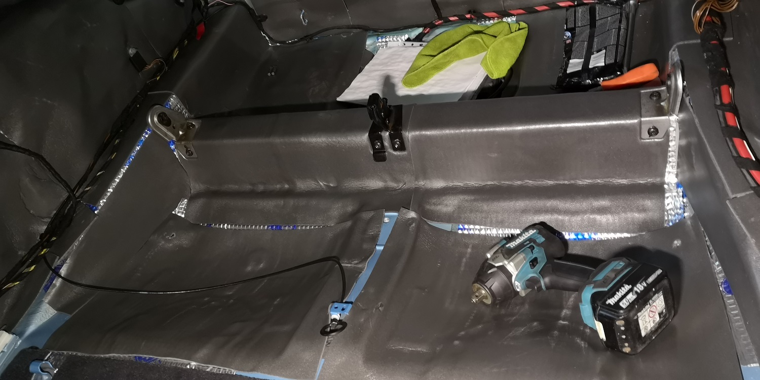

trocha sa vytlmilo a odzvucnilo

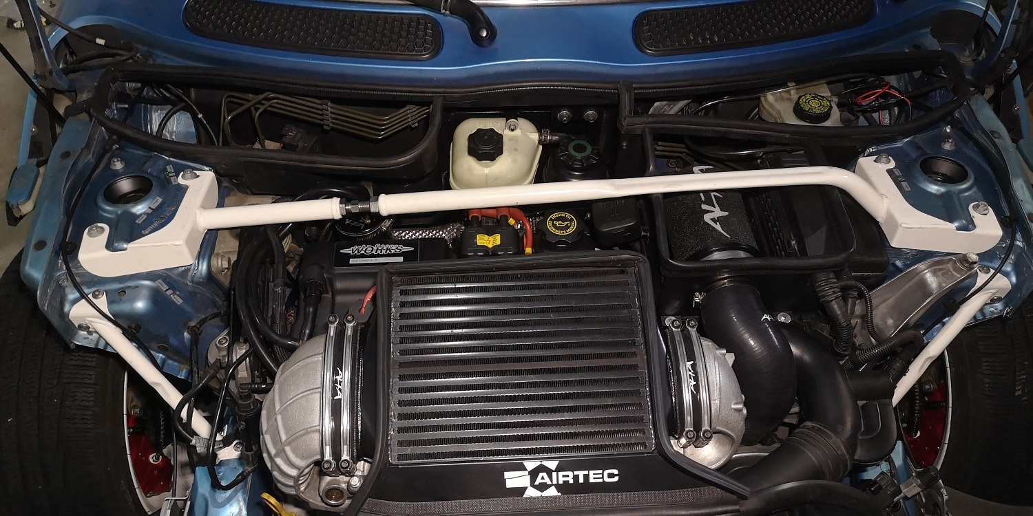

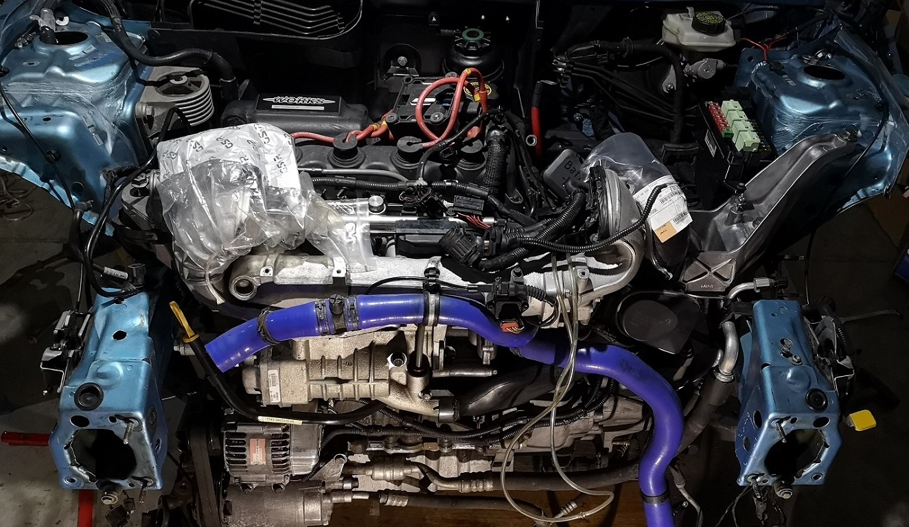

osadenie agregatu :rock:

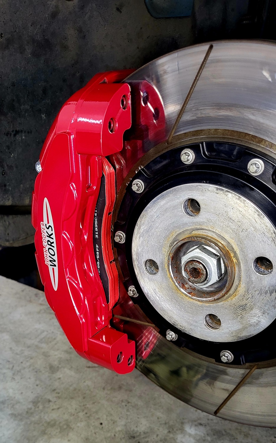

Tie červené "prasce" si mal do chlieva zavrieť :D je to brutálne tie 6- piesty ;)

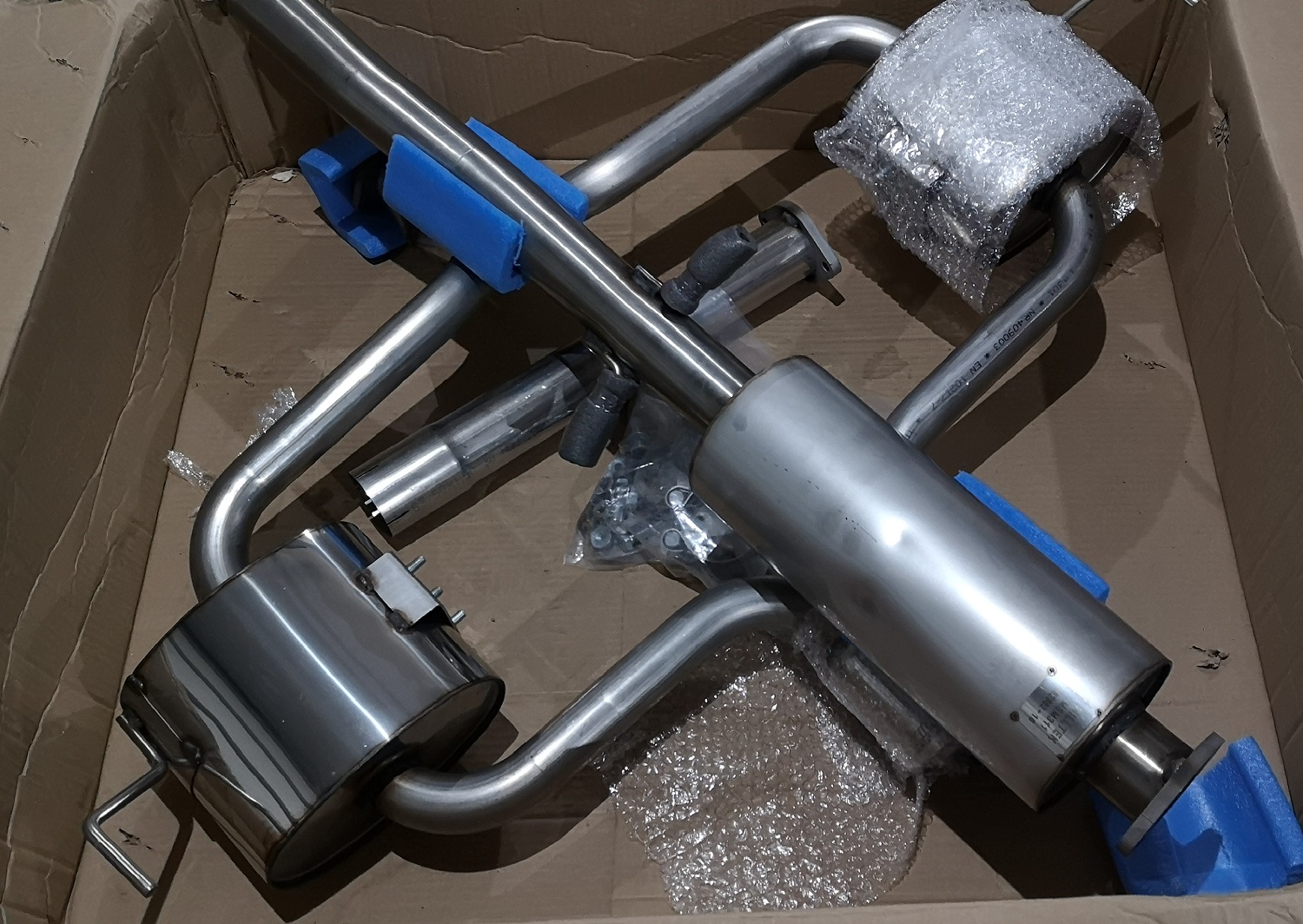

Milltek vyfuk nech zvodom nebolo smutno :bigups:

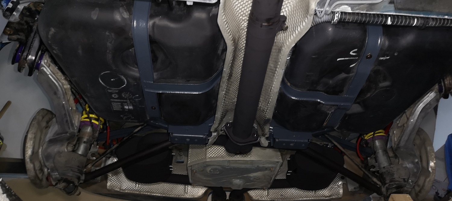

zo spodu

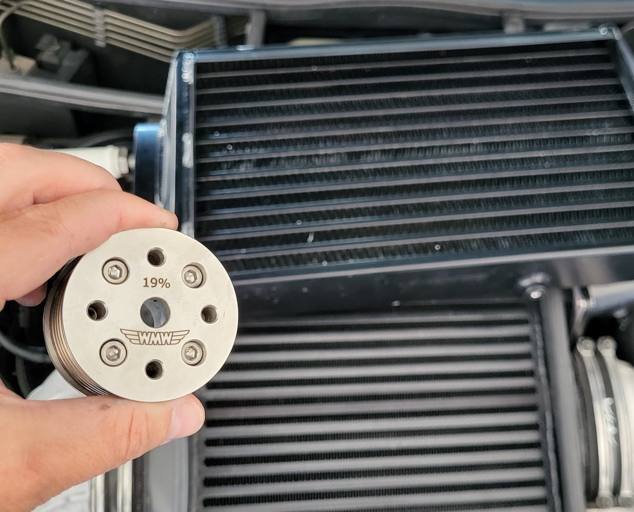

no cez zimu sa trocha zaexperimentuje ... :blink:
IC od PRO ALLOY a kladka na kompresor 19% :blink:

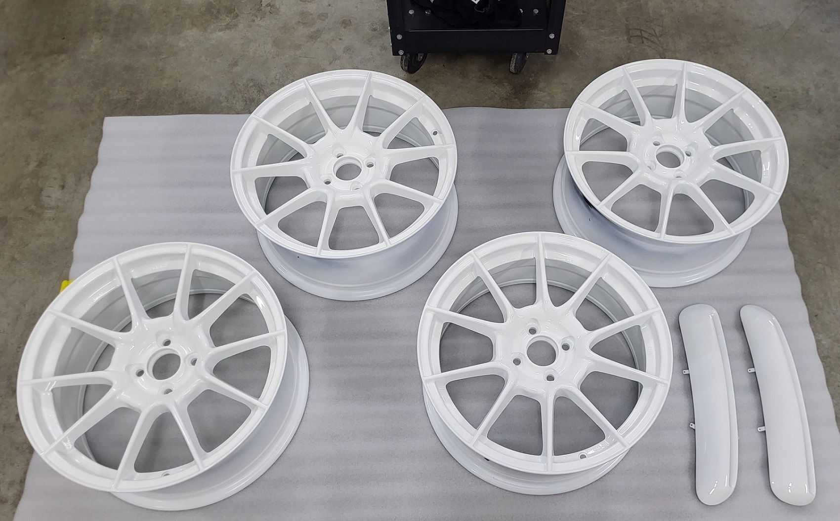

ATS DTC konecne v bielej :bigups:

Krásný! Odlakovávalo se chemicky, nebo pískovalo?
 Předmět příspěvku: Re: Pumik9 - COOPER S (R53) "Bender"
PříspěvekNapsal: 17. kvě 2023 20:01
krum píše:
brusilo sa rucne,a potom "mokre do mokreho" a keramicky lak,tak uvidime casom ako to bude :mrgreen:

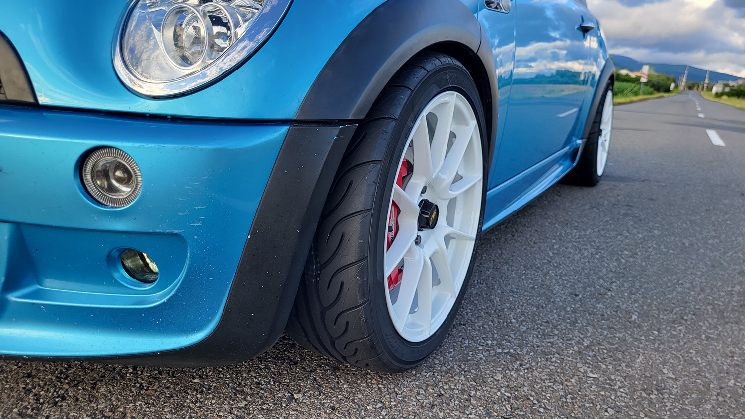

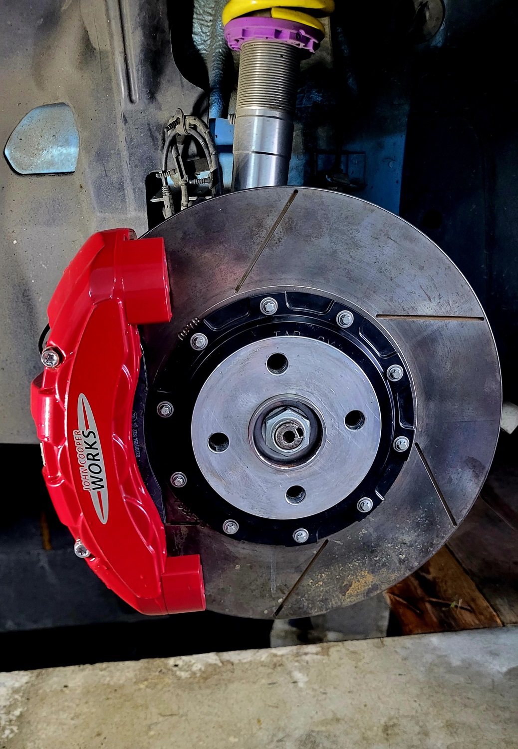

tak konecne som sa dokopal k uprave kovanych kotucov od Tarox z 5x112 na 4x100 (orginal stredy boli velmi drahe ) :blush:
336x28mm chladenie je tam zretelne a ovela lepsie oproti serii
:mrgreen:

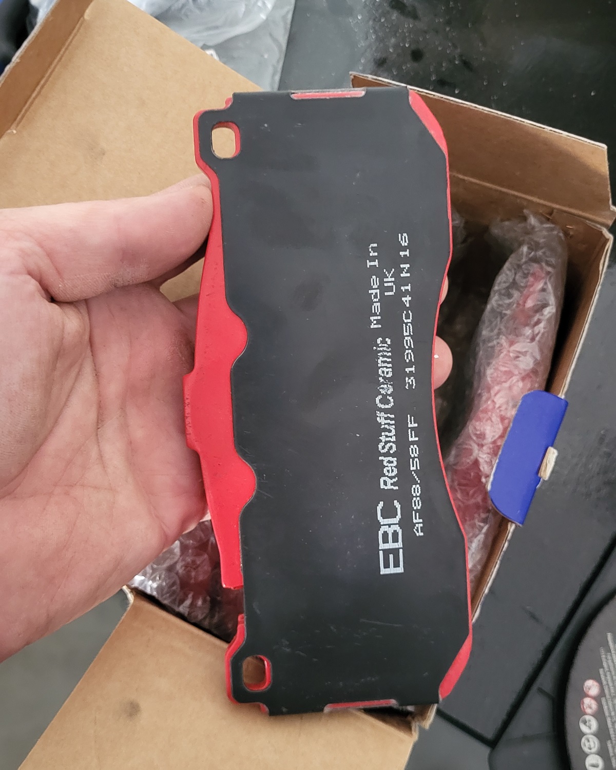

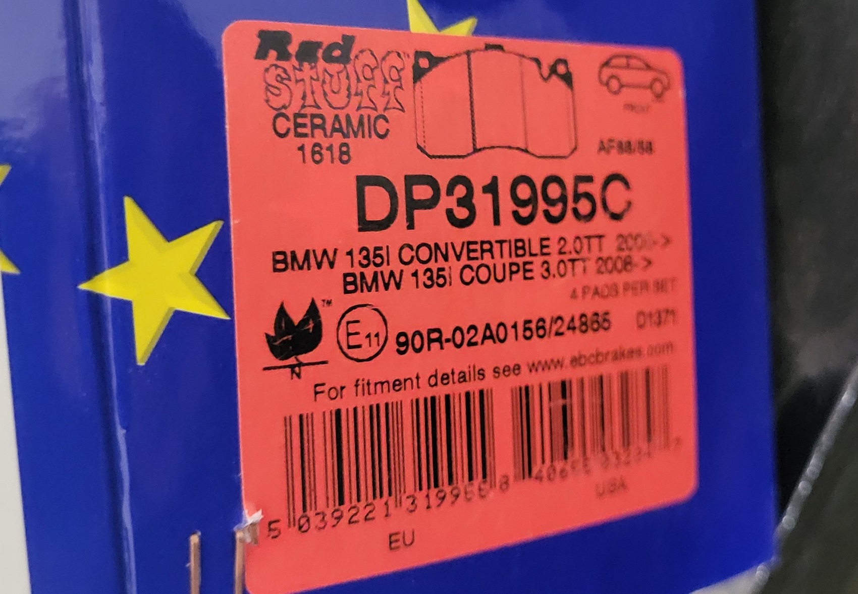

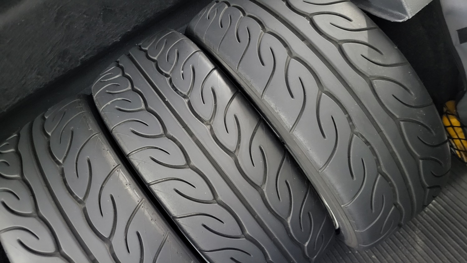

nove papuce
PříspěvekNapsal: 13. led 2024 13:46

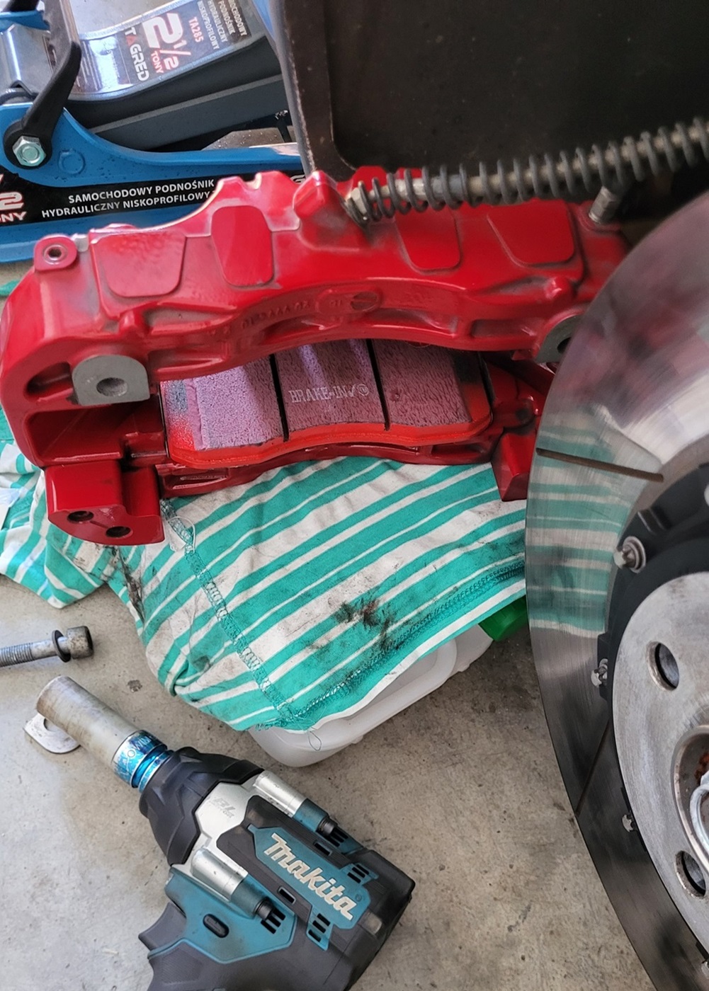

dobra kupa za 50e tak preco neskusit :mrgreen:
