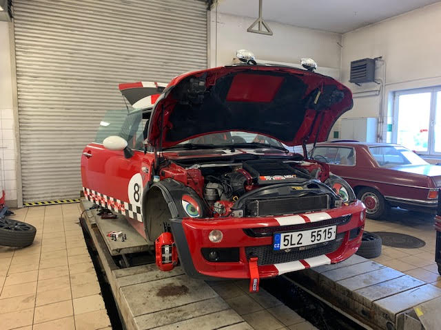

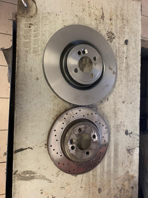

Asi začnu brzdama. Přes zimu jsem dal postupně do kupy velký brzdový kit na přední nápravu Brembo. Jedná se o brzdy z Meganu RS III, 4píst a krásně na ně pasují kotouče z GP2 (330x26mm) což je opravdu veliký a skvělý kotouč. K tomu brzdové hadice HEL (červené :blush: ) a brzdové destičky silniční spíš ferodo DS perfomance což je více friendly směs jak DS2500 čili na silnici ok no a na případný okruh dám DS3000:D
Tady pár foteček:D

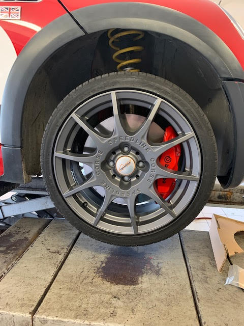

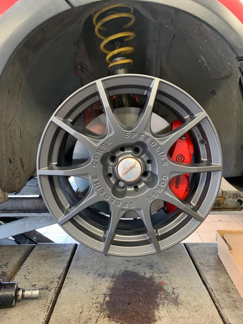

K tomu ale vznikli ale určité problémy. brzdič byl moc velký na šíři disku čili bylo potřeba vyřešit podložky...Když jsem dal podložky tak kolo vylezlo více ven než bylo v pořádku kvůli lemům jelikož tam byli 18" disky a snížený sportovní podvozek vyšroubovaný na max a už to prostě víc nešlo...Co stím?

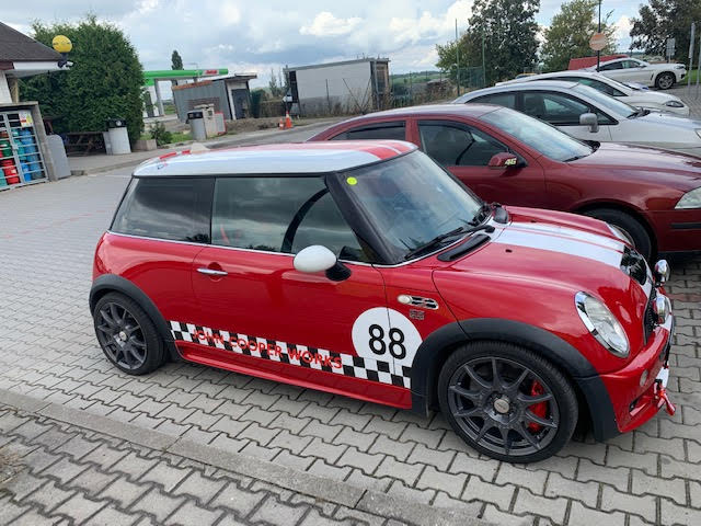

Pořídil jsem nové disky...Bylo to velké přemýšlení a ač jsem chtěl pěkné OZ tak nakonec vyhráli disky speedline a to i díky dodávanému rozměru (7,5Jx17 ET35) absolutně nádherně sedli na brzdič a vypadají na autě nádherně :blush: :blush: :blush: :blush:
Tady fotečky:
MINI JCW R53 Chilli Red :blush:
Full Milltek exhaust system :blush:
This is the way :wub:
