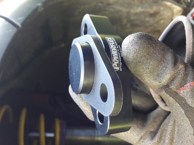

Inspiroval jsi měl rozpěrou tlumičů, to bych si taky mohl pořídit. Nevím sice, jestli jsi se poznal, že to "funguje", ale rozhodně dobře vypadá :-)

ta rozpěra teoreticky funguje, ale nevěřím, že ji někdo pozná při jízdě, je to takový efekt v hlavě, že je to pevnější/tužší :wink:

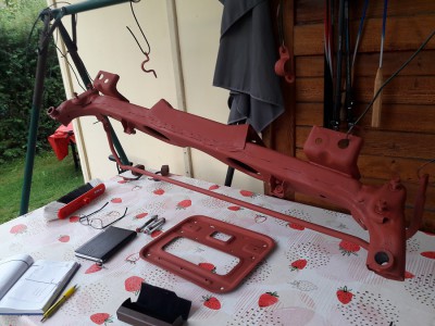

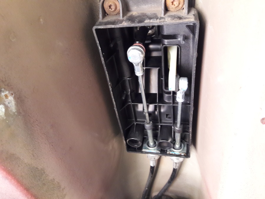

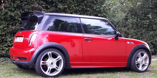

Už jsem dlouho nic nepřidal, tak něco doplním.
Rok 2020:
-GP křídlo
-nová lana řazení
-prahy JCW
-GP soft
-chrono budíky (upravené a posunuté níž)

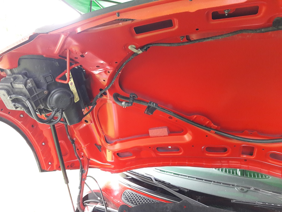

-nové všechny plynové vzpěry (Stabilus)
-brzdová kapalina Motul 660
-a taky nějaká ta oslava
cooper S, 2005, JCW + GP soft
 Předmět příspěvku: Re: Minimartin - COOPER S - Fučák
PříspěvekNapsal: 04. zář 2021 00:09
Příspěvky: 195

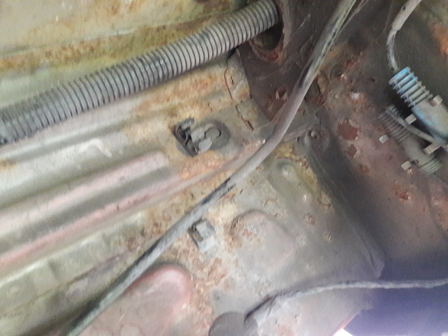

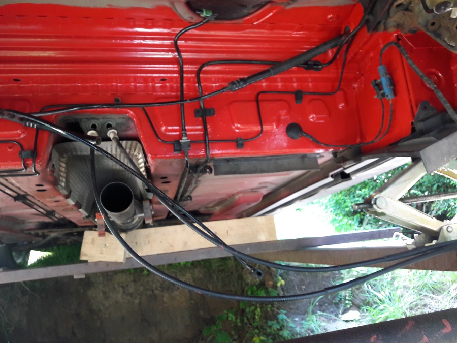

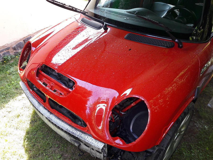

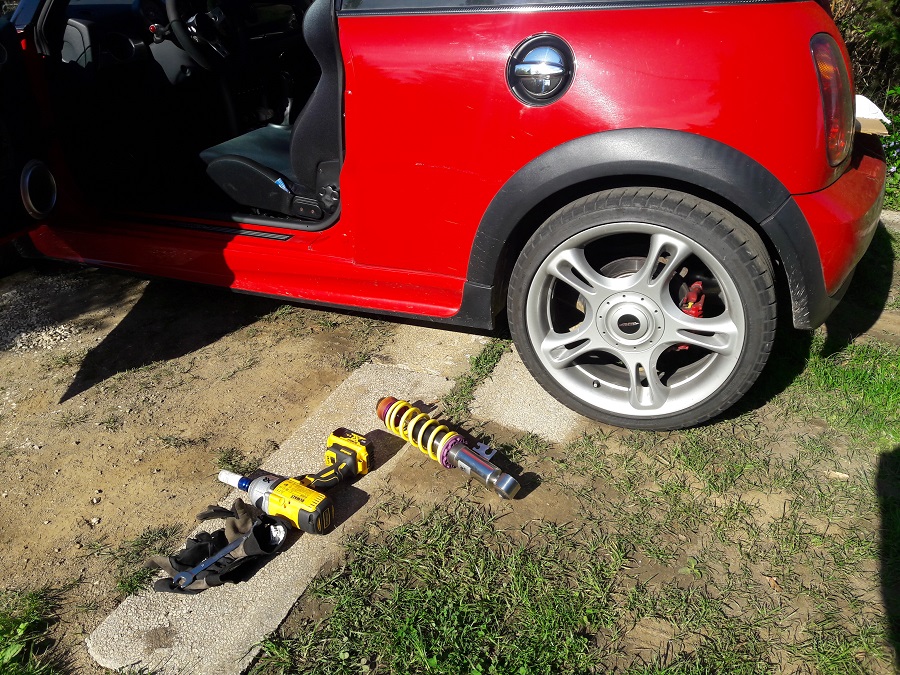

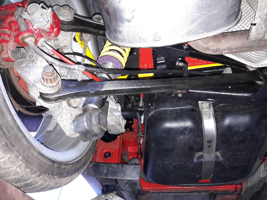

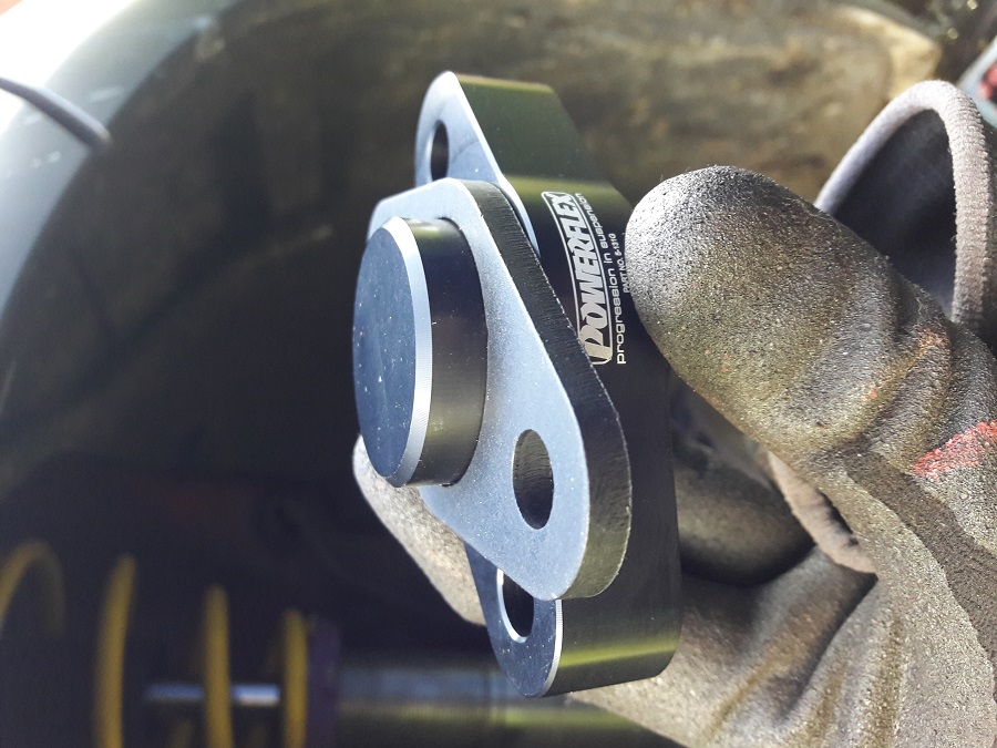

Rok 2021

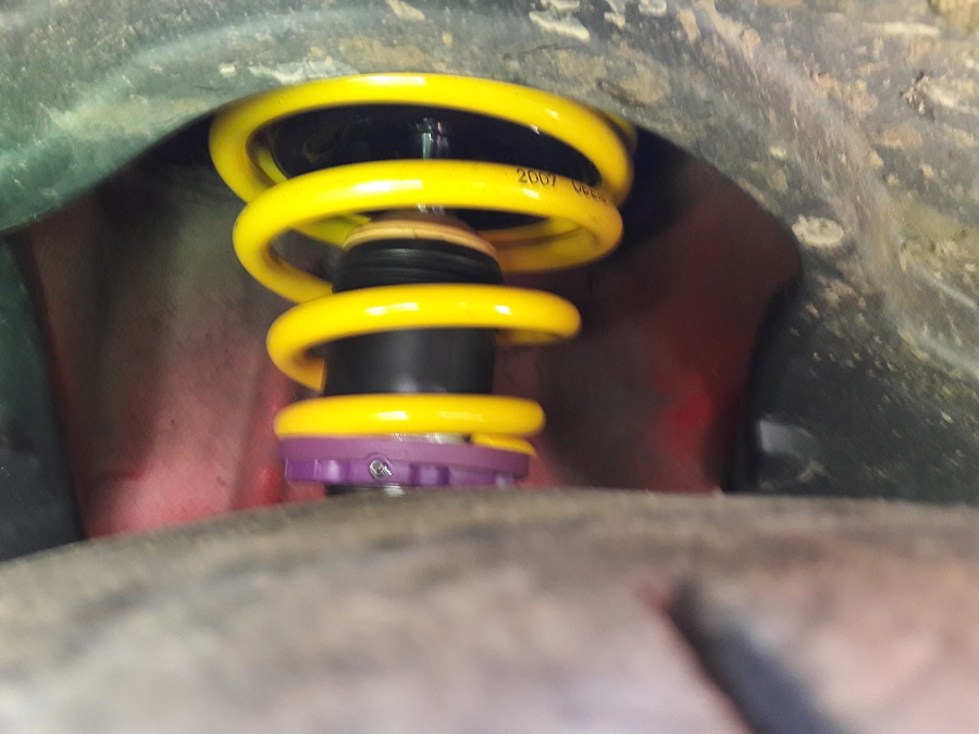

-KW var.1
-nové manžety na poloosách

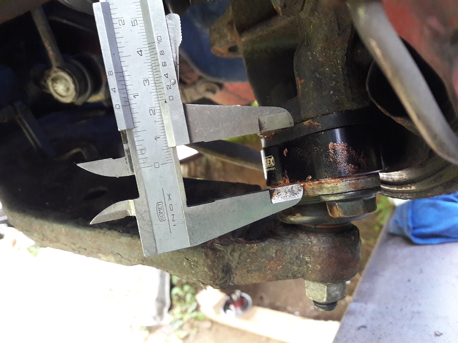

-podložky pod kulák těhlice (snížení ramene)
-olej v převodovce Motul 300 75W 90 LS ("nekňourá" samosvor)
-nové xenony Osram , konečně vidim :)
-výměna nefunkčních klaksonů, konečně troubim :)
-lakování kapoty z obou stran

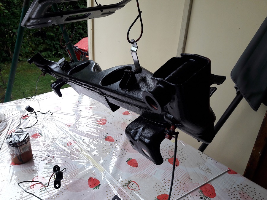

-GO zadní nápravy (a přilehlého orezlého okolí)

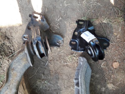

pískování, lakování, nová ramena v hliníku + nové silent. (R56)
-výměna brzdových trubiček k zadním kolům
