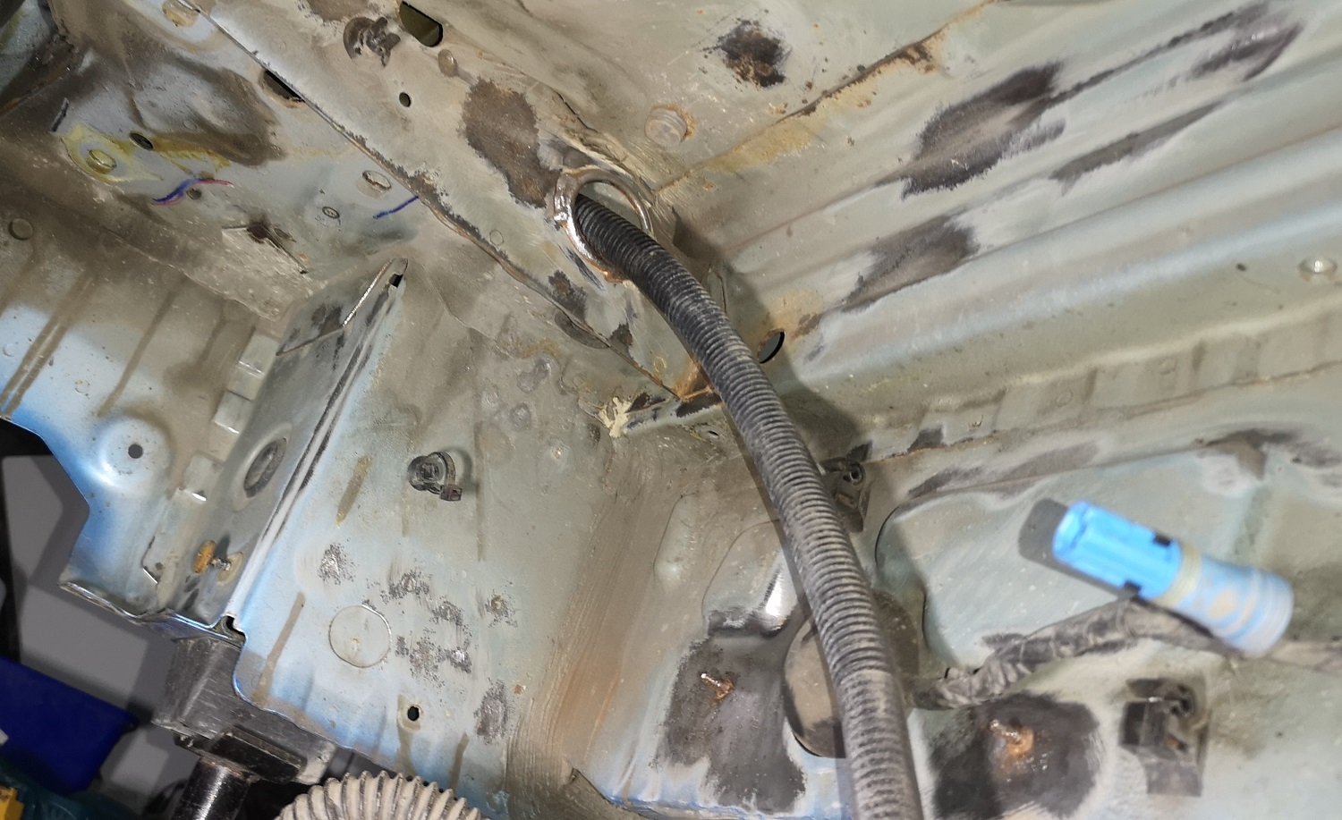

TomasSX1 píše:
co to mas v strede nad zadnymi sedackami?
vid odkaz
č, 3,4,5
https://www.realoem.com/bmw/cs/showpart ... Id=51_4356

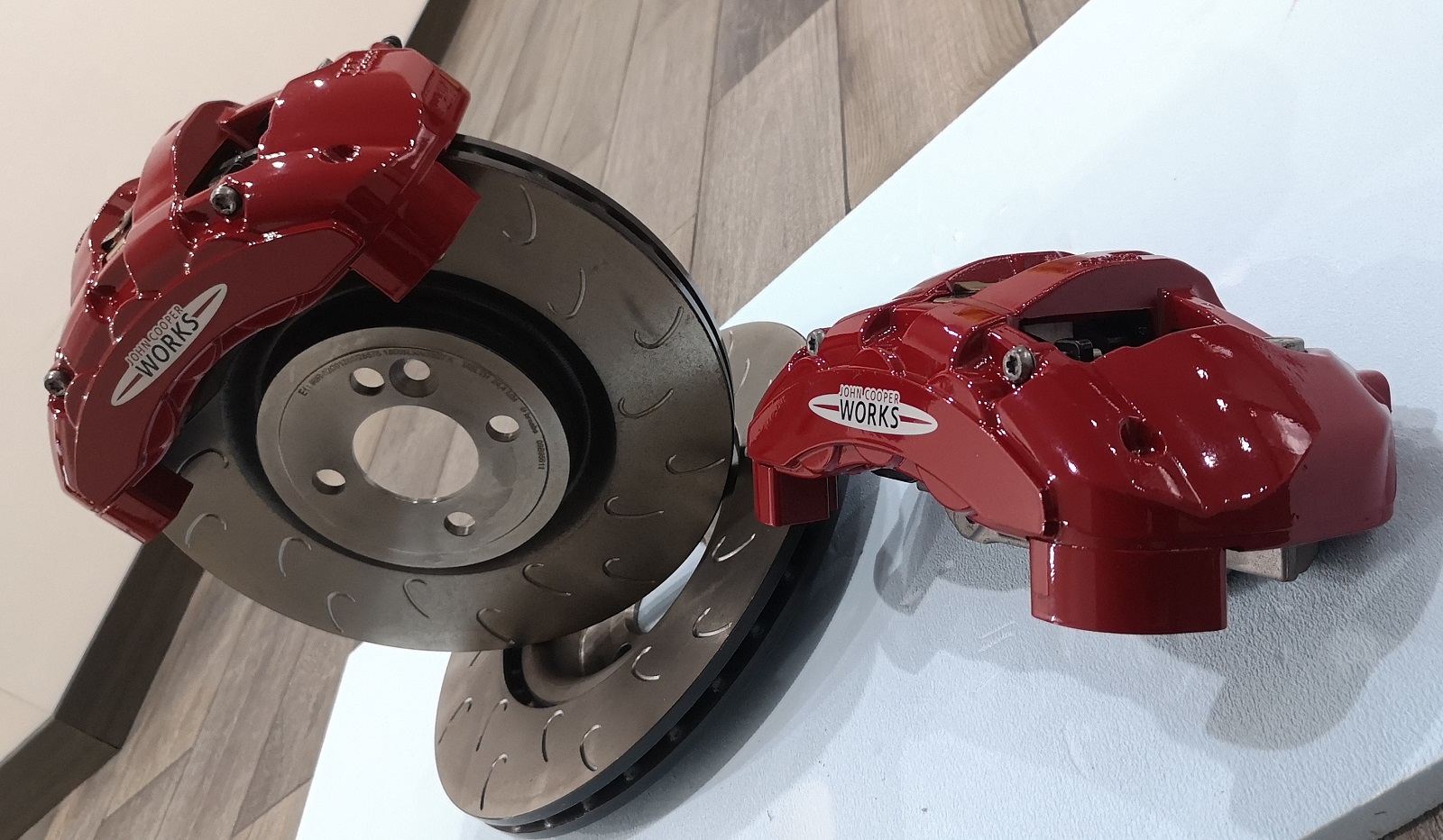

Bender dostane nove kusky od GP :roll:
- 6-piestokove strmene z GP2
- dosticky brembo
- kotuce brembo 330 x 26mm
velka Vdaka patri Scooby Doo bez neho by neboli :wink:
- dosticky brembo
vypadajú fakt úžastne! :D :bigups:

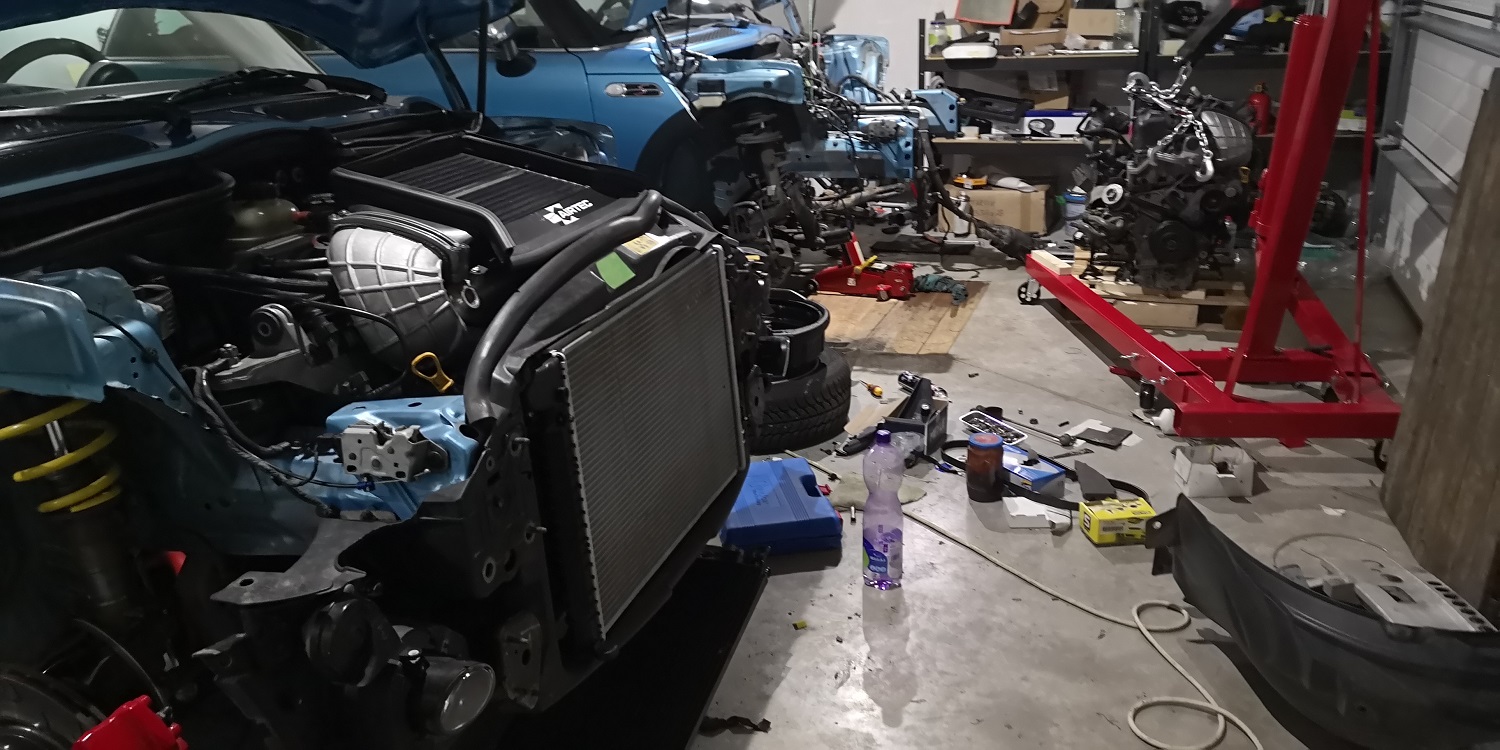

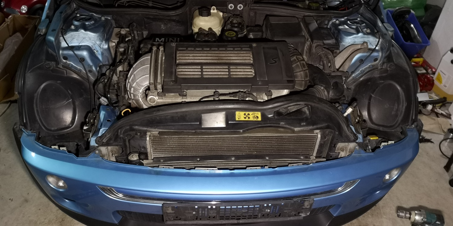

Tak po dlhej odmlke aktualizujem svoj profil ... :mrgreen:
zmenilo sa porobilo sa na Bendrovi dost :bigups:
projekt - "Reinkarnácia Bendra" :rolleyes:
obrazky povedia za vsetko a si myslim ze popis k niektorim ani nebude treba :lol:
bude toho dost budem pridava po castiach ....
zacalo sa to vsetko kupou minika z PL (10/2021) a projekt bol nasvete :wink:
v plane cez zimu bolo vsetko zo "stareho" dat do "noveho" Bendra
- zamenit agregaty
- komplet napravy-opieskovanie a komaxit napravnic a inych dielov
- upgrade prednych brzd,pancierove hadice ,nove brzdove potrubia
- zbavenie sa nastupujucej hrdze - polyuretonovou farbou
- odhlucnit komplet "kokpit" od podlahy po strop
- zamenit interier a sedacky
tak a mohol som zacat lebo cesty spat uz nebolo lebo na stareho "Bendra" uz bol zaujemca ...

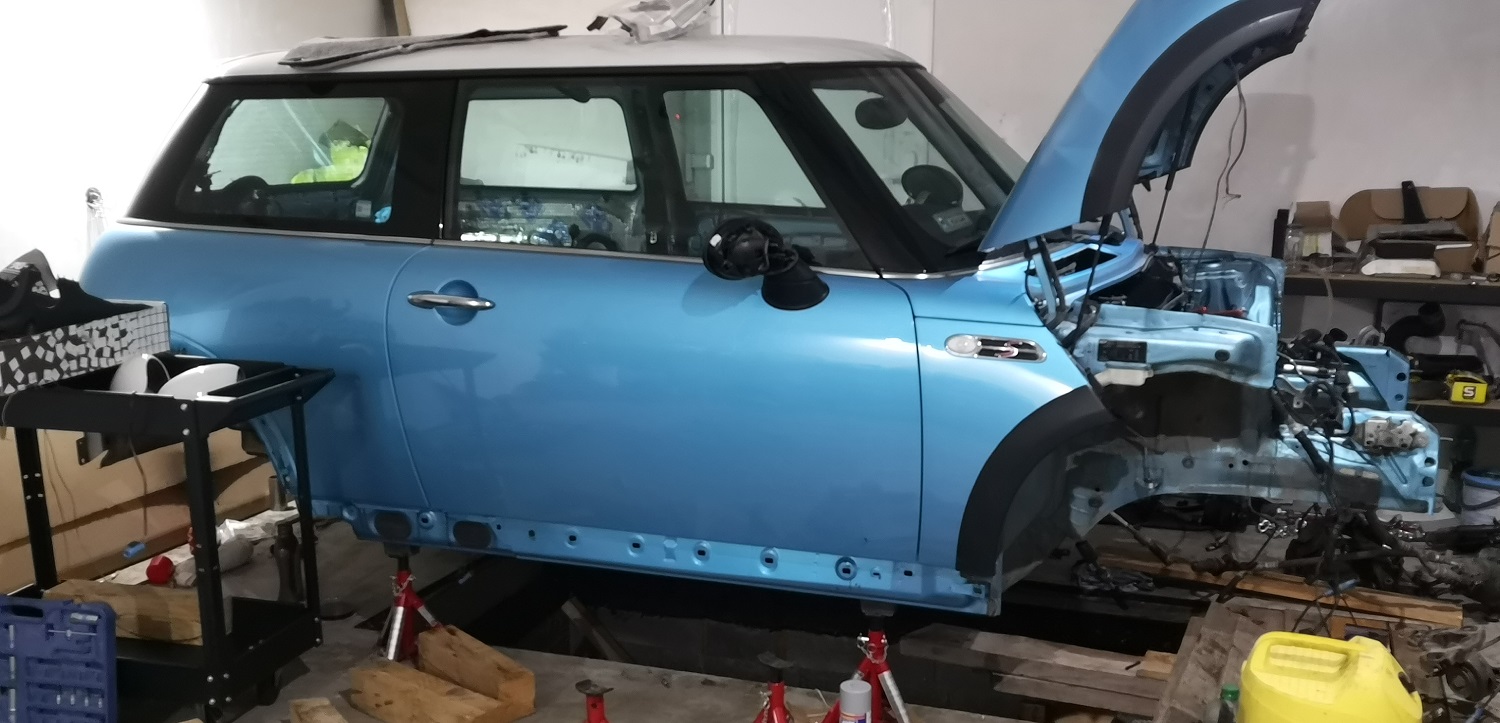

demontaz

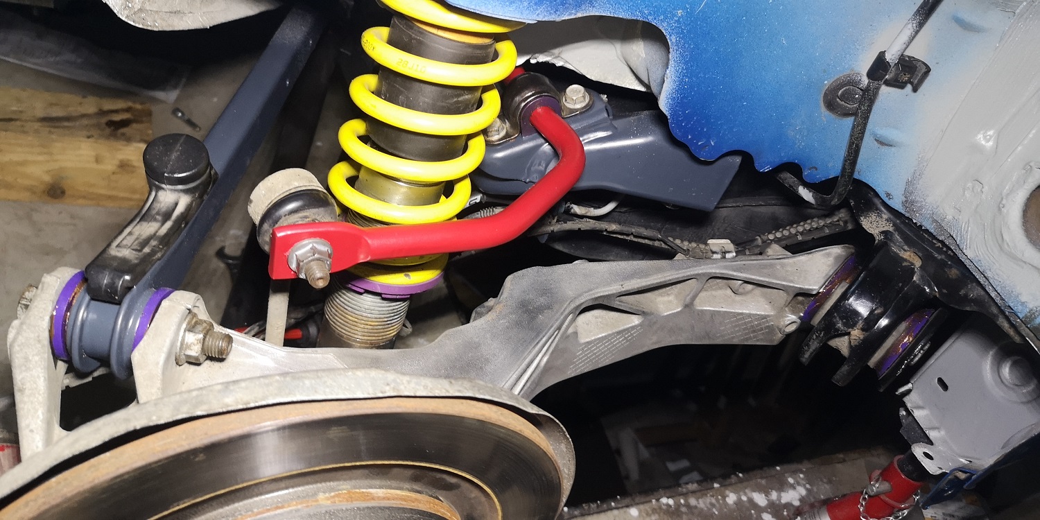

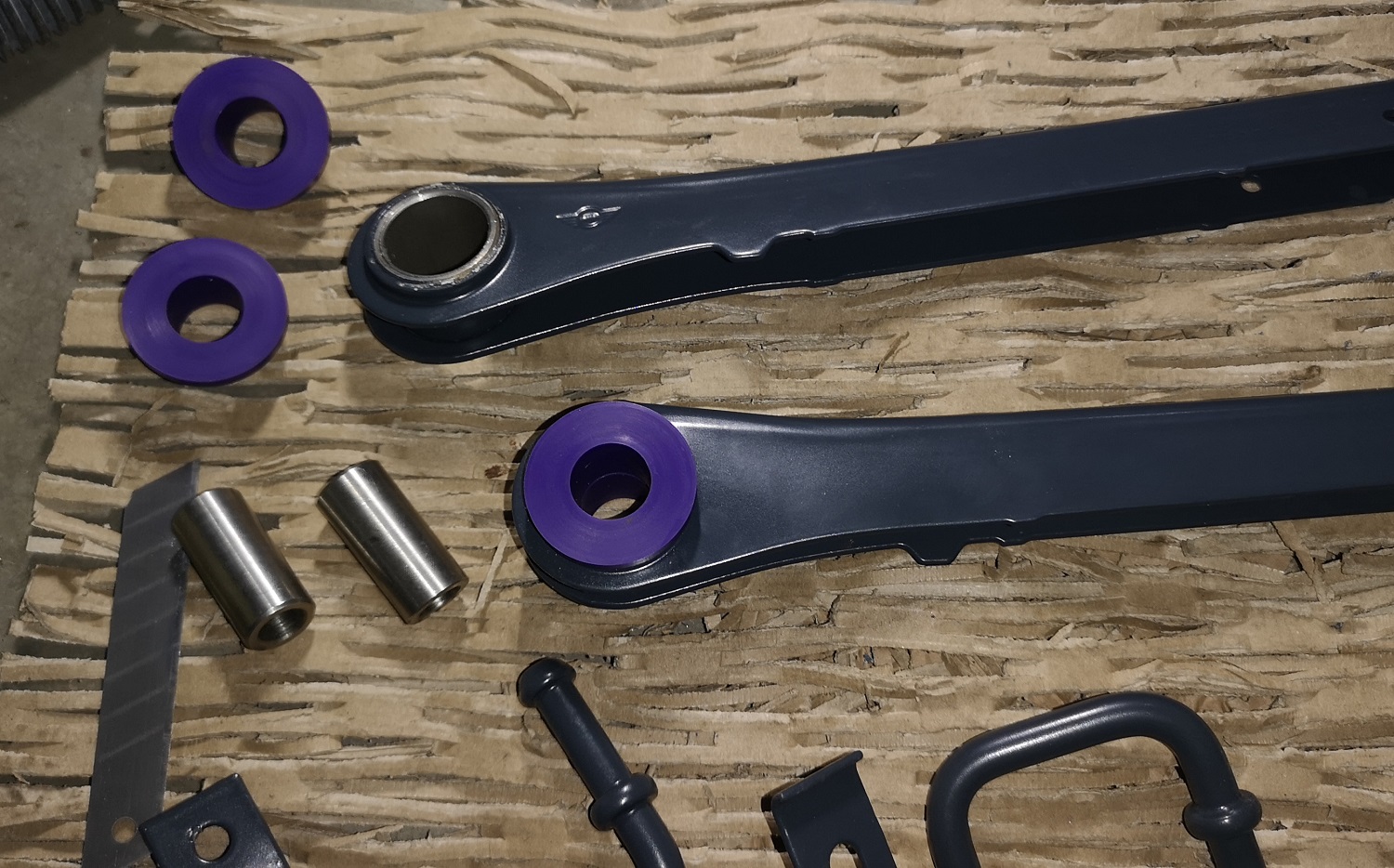

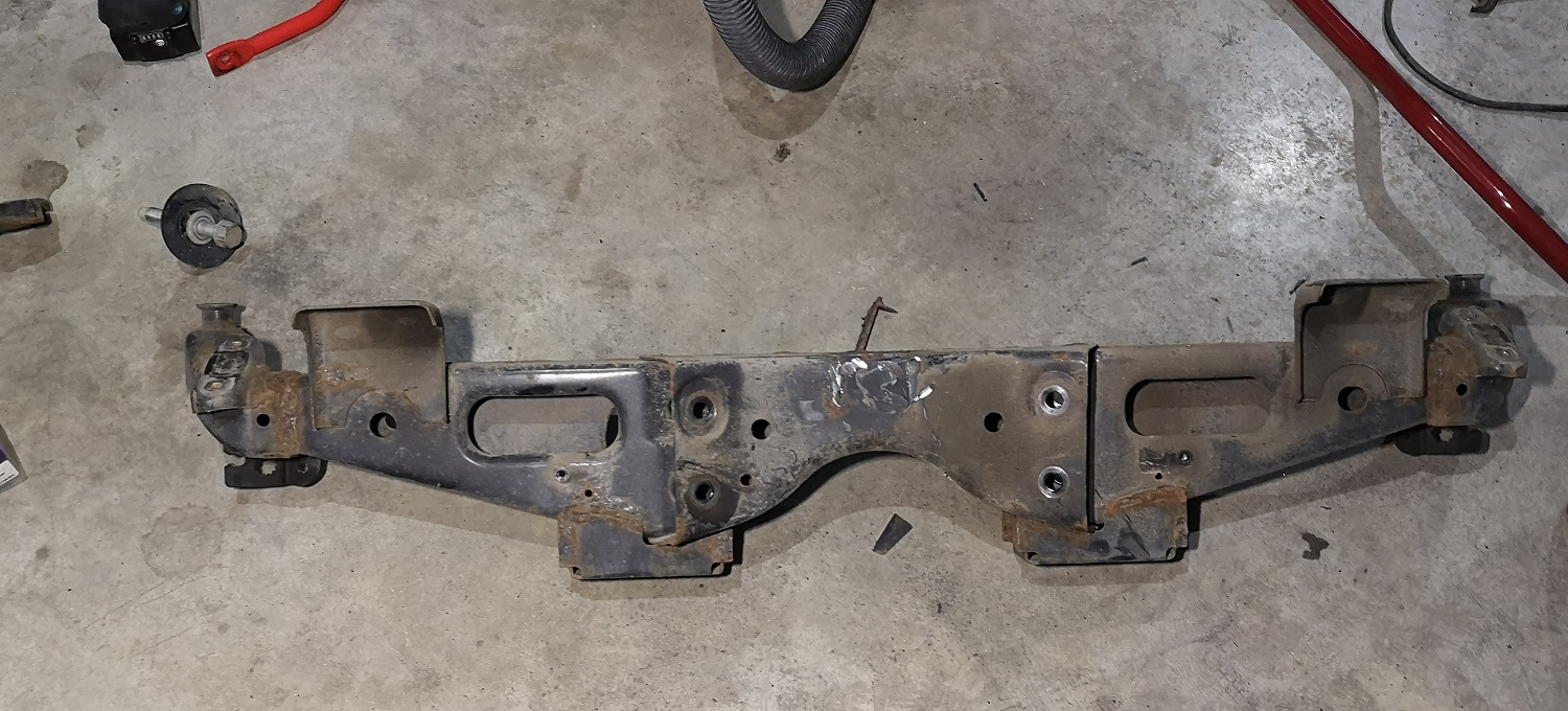

ked bolo vsetko odstrojene tak sa zacalo vsetko rozoberat
ako prva isla zadna naprava na opieskovanie a lakovanie :bigups:
pribudli nastavovacie spodne ramena

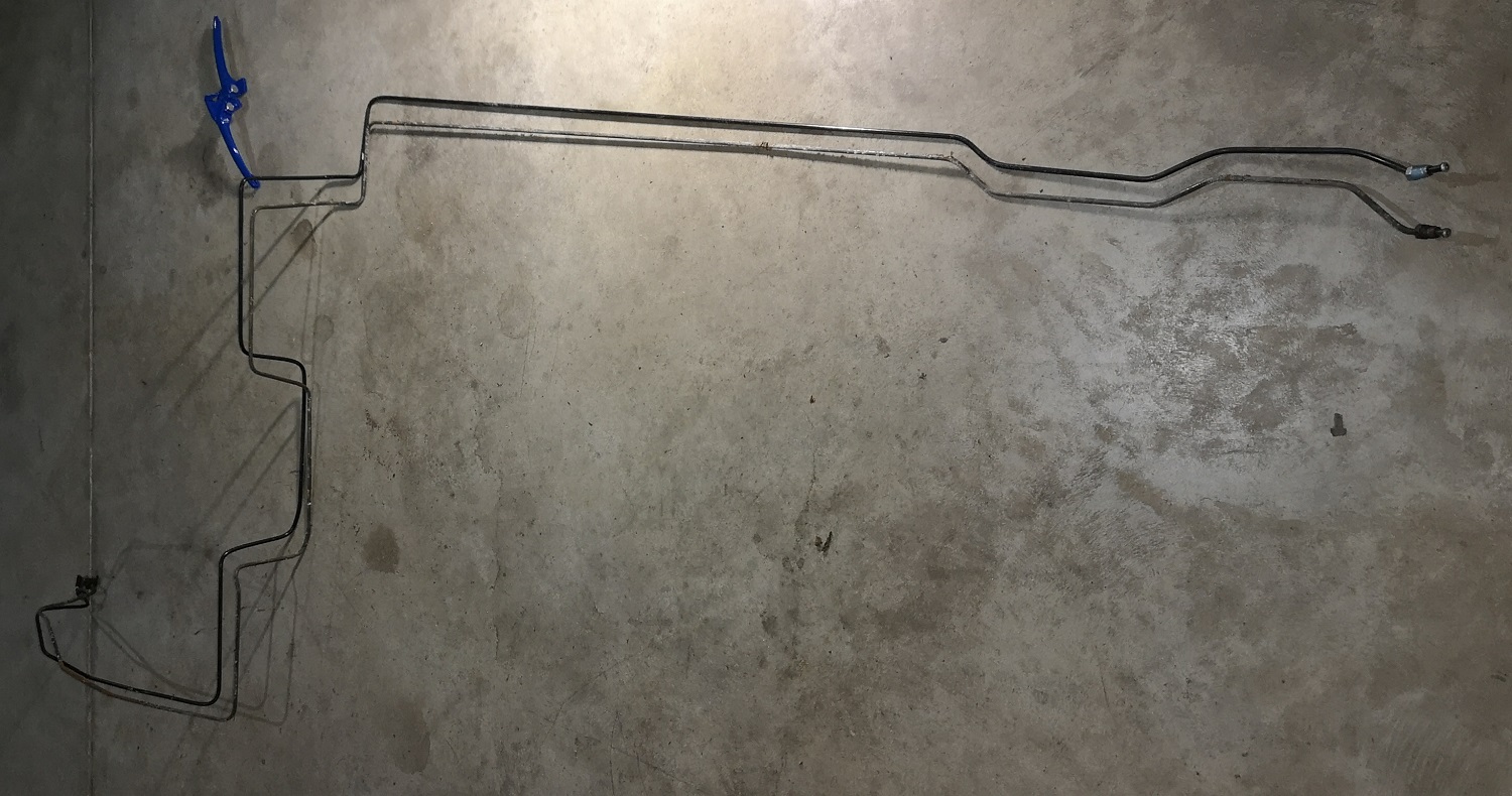

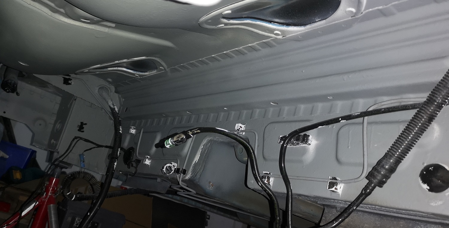

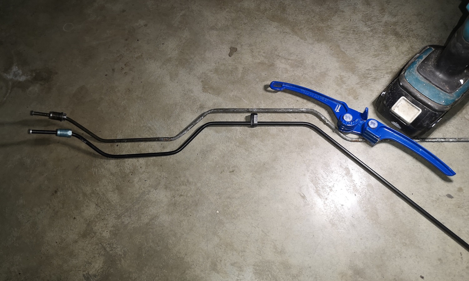

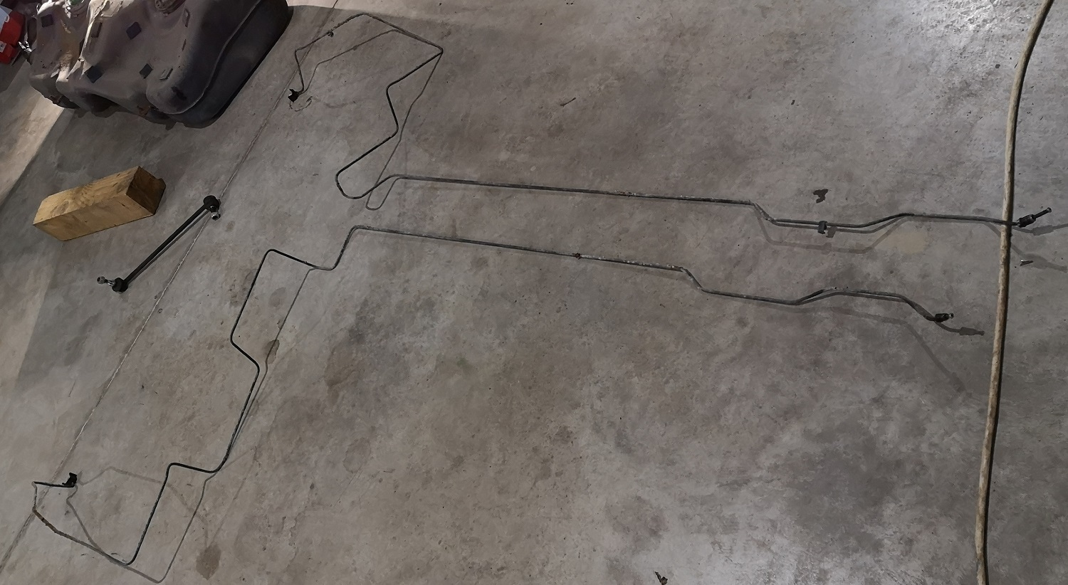

nepozdavali sa mi brzdove vedenia tak som si spravil nove :mrgreen:
prosim tych ktory sa pytaju preco som to vsetko robil?! nech sa napytaju :?
ty to nikdy nepochopia.... :rock: dakujem :rock: nic v zlom ludia :mrgreen:

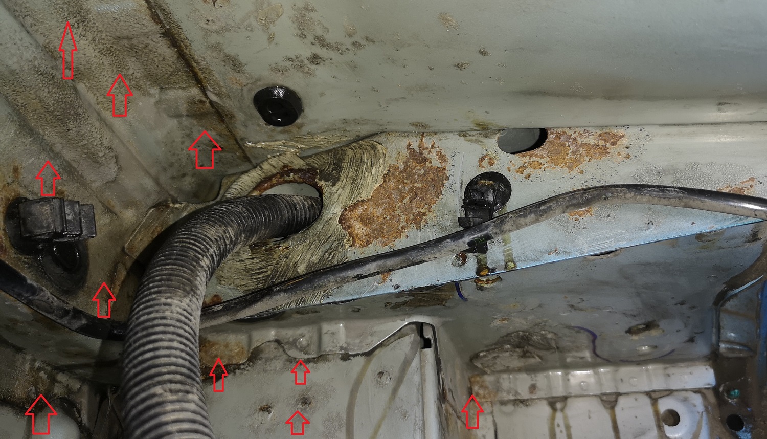

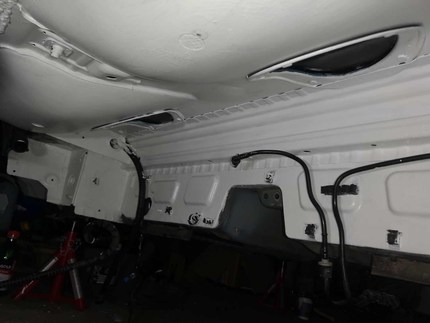

cas a posacie sa podpisalo na spodnej casti okolo nadrzi ze nastupuje uz hrdza (aj tak je to celkom v norme ) tak ked uz vsetko bolo odstrojene tak som uz odstranil hrdzu
pouzil som polyuretanove farby nech to uz je porieadne :blush:
islo o brusenie,odhrdzovac posobilo to 24h potom podiadne odmastnit a polyuretan zahlada a final farba a na povrch som pouzil body 950 :roll:
nie je to profi ale mam z toho dobry pocit :bigups:
Poznámka: skryta hrdza
Poznámka: zaklad polyur
Poznámka: final polyuretan
Poznámka: body 950

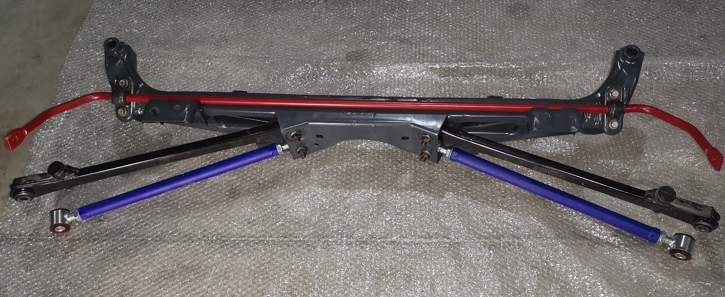

predna naprava,opieskovat a praskova farba
poskladane,nove capy a silen od Powerfelxu :bigups:
nahodenie riadenia a montaz naspat na minika :wink:

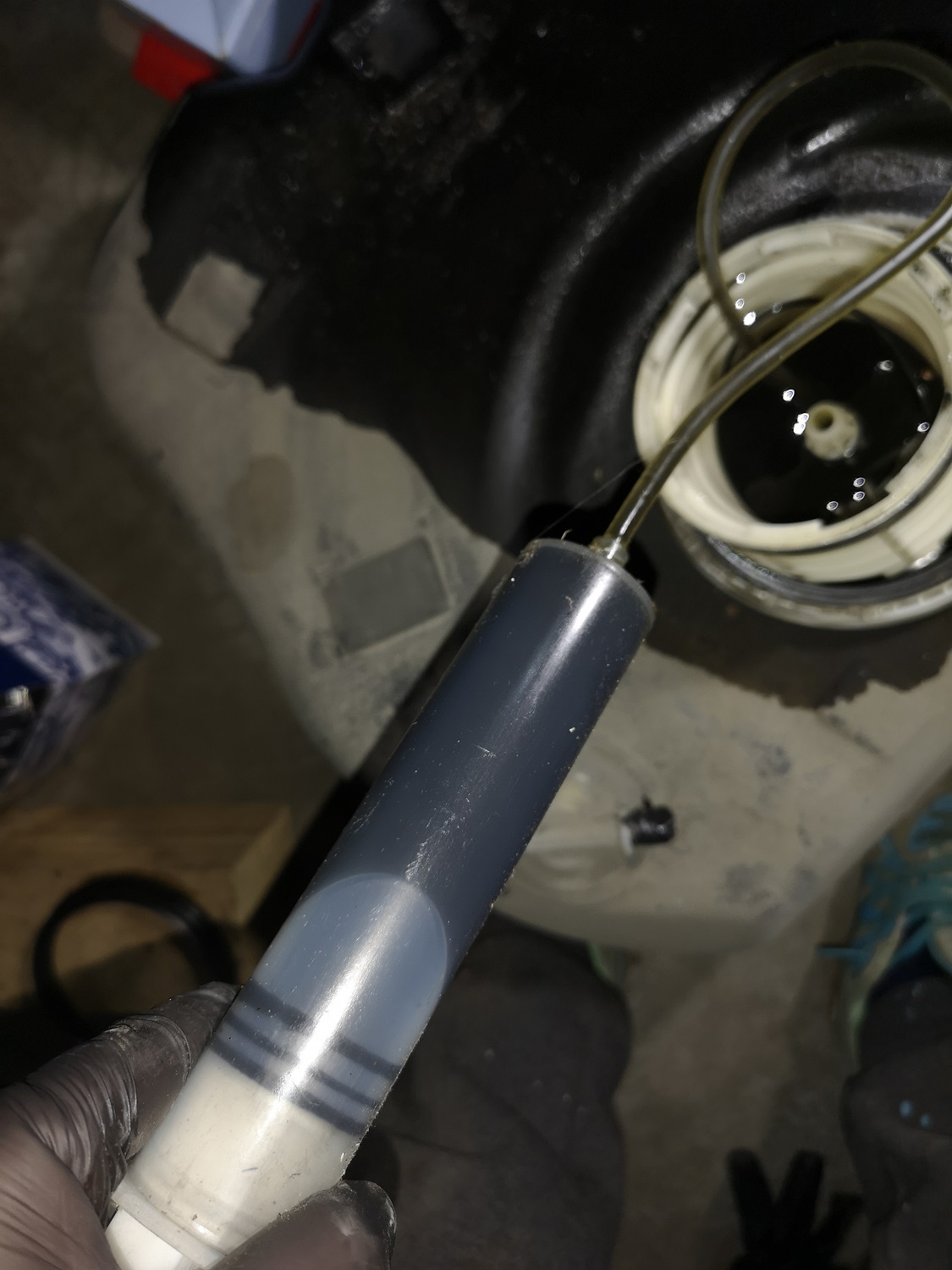

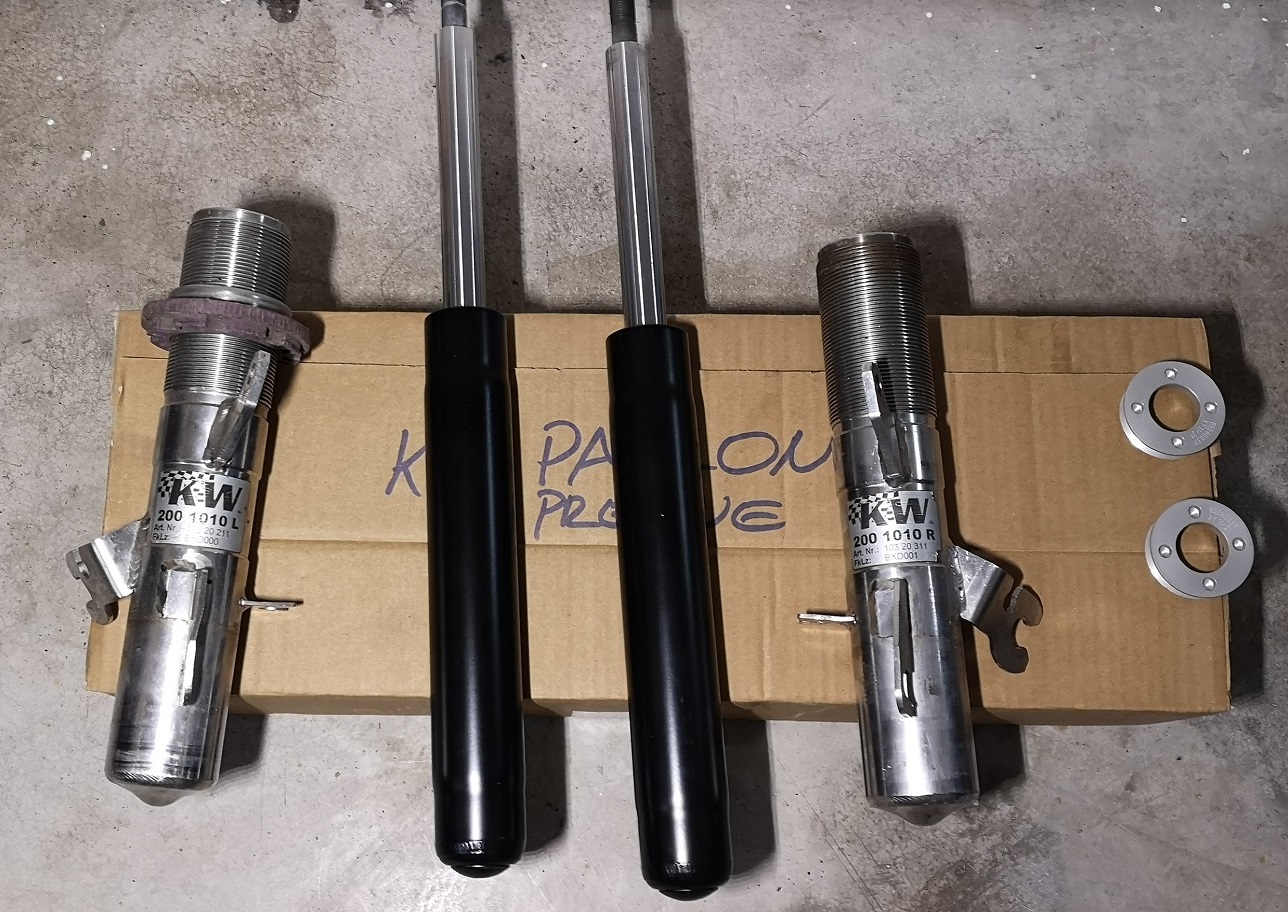

- nove patrony do tlmicov KW
- "cisty" benzinovy filter
- osadenie zadnej napravy
- powerflexy sa tiez osadily
Poznámka: nove patrony do KW tlmicov

Pumik9 píše:
Kde si zohnal tie patrony ? Ja to neviem nikde nájsť :D potreboval by som dva predné aj s pružinami na KW V1 :D

dexosk píše:
Pumik9 píše:
mas spravu,ved vies :bigups:

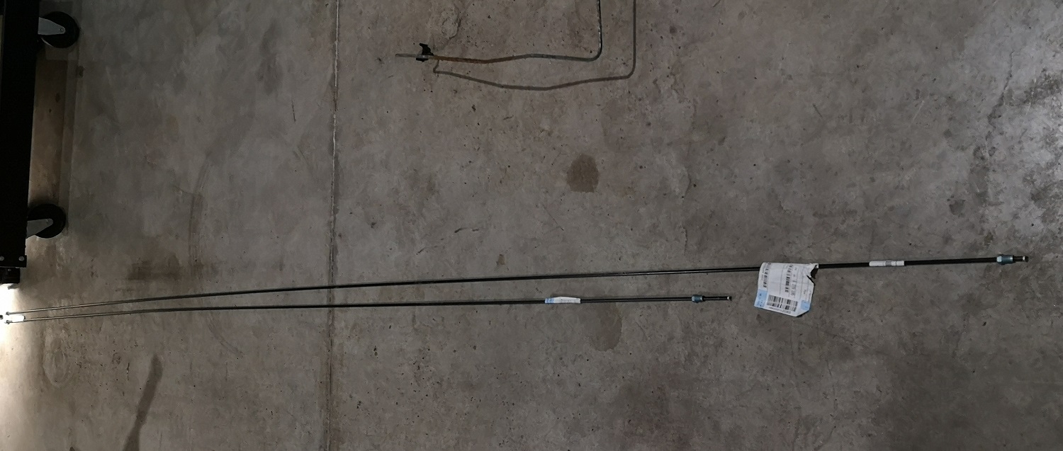

 Předmět příspěvku: Re: Pumik9 - COOPER S (R53) "Bender"
PříspěvekNapsal: 26. kvě 2022 22:07
minimartin píše:
Pěkná práce, úplně ti rozumím, všechno v klídku rozdelat, dát do něj stavu a pěkně skládat, aby bylo jako nové, možná i lepší :)
Budeš měnit řadící bovdeny? Ty manžety jsou KO
diky moc :wink: a ne nemenil som gumicka/prachovka bola uz rozpdnuta ale nejak som to dal aby to splnalo ucel a nove v bmw je kupovat sialenost..
a ano zadna cast si zasluzi taku renovaciu,spravis to a mas pokoj na min raz tolko kolko vyzdrala :bigups:
a hlave mas z toho super pocit :blush:

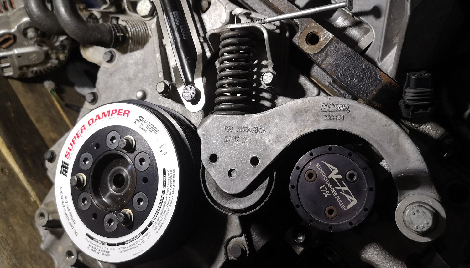

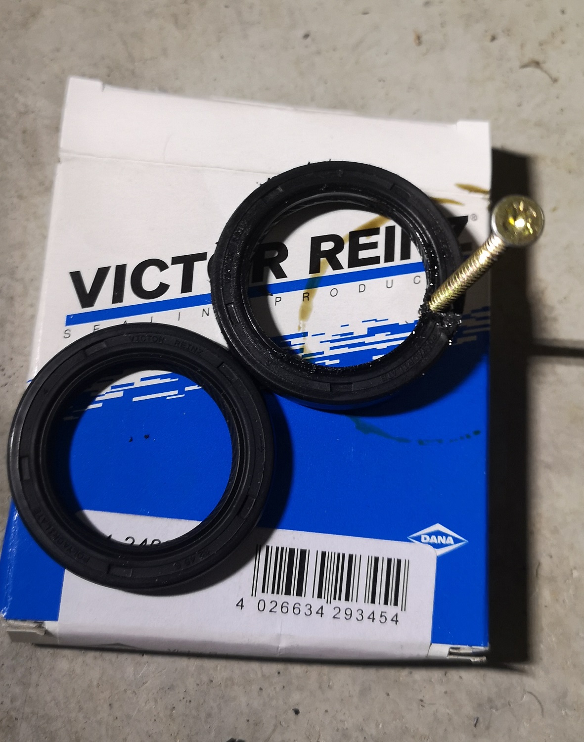

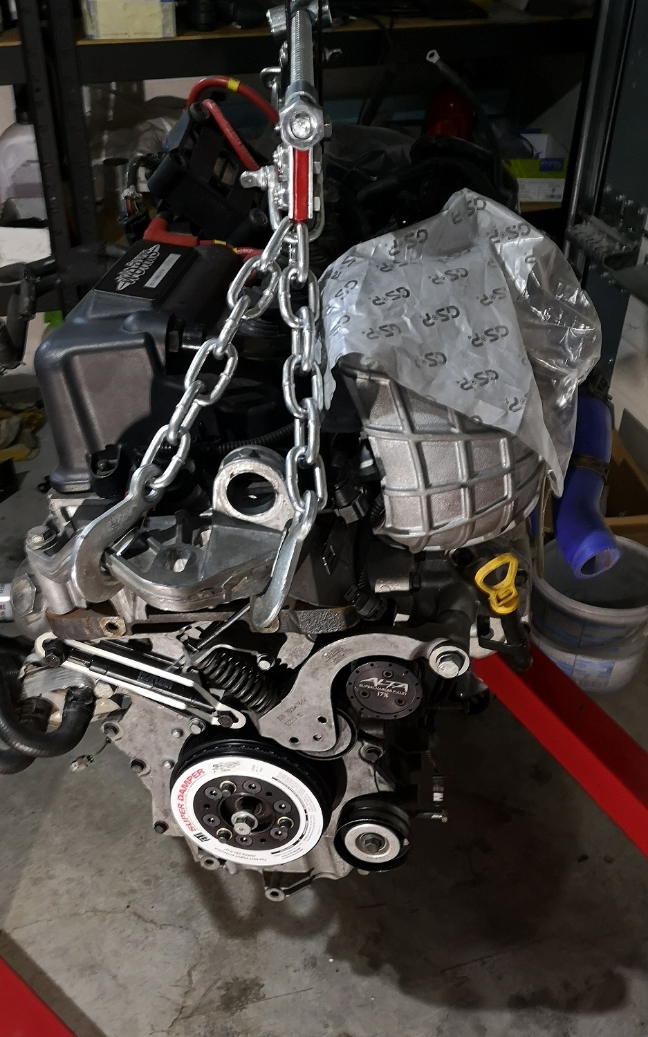

mensi upgrade od ATI :blush:
a nove tesnenie pod crank :wink:
