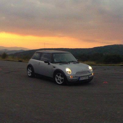

Ahojte,tak necakane ale stal som sa aj ja majitelom tohto auticka :) .. Po pravde milujem Talianske auta, chcel som len Alfu,ale nasiel som aj dobry inzerat na Mini kupil som ho. Troska som zradil Italiu ale tento Anglicak sa mi zacina lubit. :) Je na nom troska viac roboty aby bol v super stave, ale pomalicky sa to bude dat. troska mi vadia tie vrzgajuce plasty,ale ta jazda stoji zato :) Auto este nie je prihlasene na foto, inak som z Banskej Bystrice :) Zatial som si objednal v BMW nahradny kluc,lebo som dostal iba jeden,a jednu listu chromovu na narazniku. Planujem ho poriadne vytepovat,vylestit, 17tky kolesa,folie, a mat ho co v najkrajsom stave, Sko z toho nebude,ale aspon nech vyzera dobre :)

ozaj fotka je fotena na cerine?

Dakujem za komenty :) Ano fotka je z cerina aj ja dufam ze sa stretneme aj ked moj Mini je oproti Tvojmu krasne Sku prd. :)
