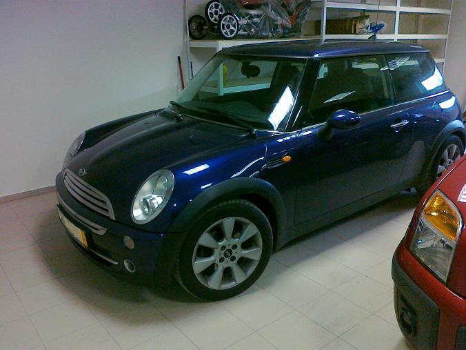

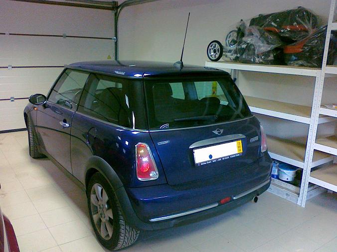

Tak konecne po mnoha letech prani jsem si z Rise konecne privezl nove auticko :P. Model Cooper, r.v. 2004, facelift. Zatim mam pouze narychlo focene fotky mobilem z garaze po privezeni domu. Samotna jizda domu byla pozitek, kteremu se priblizila mozna tak jizda kamaradovym broukem. Nyni me bude cekat vybehavani ceskych papiru, tak drzte palce.
