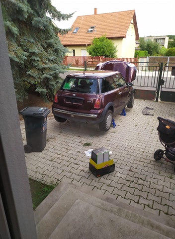

Plány jsou teď klasika servis, zatím jsou udělané filtry a olej, včera jsem rozleštil a zavoskoval světlomety, dneska jsem pořádně vyčistil a udělal chlazení a příští víkend to bude brzdovka a možná se podívám i na zoubek servu ... fakt hučí a štve mne to, tak ho chci vyčistit a dát novou kapalinu.
08. říj 2020 18:01
tak mini dělá radost, aktuálně jsem si na něm udělal
- olej serva
- olej převodovky
- chlazení včetně vyčištění a nového víčka
- brzdovku
- motor stěrače ....
a jezdí super ... sem spokojenej, jen musm přijít na to jak zresetovat počítač protože mi po výměně oleje pořád bliká servis při starotvání
