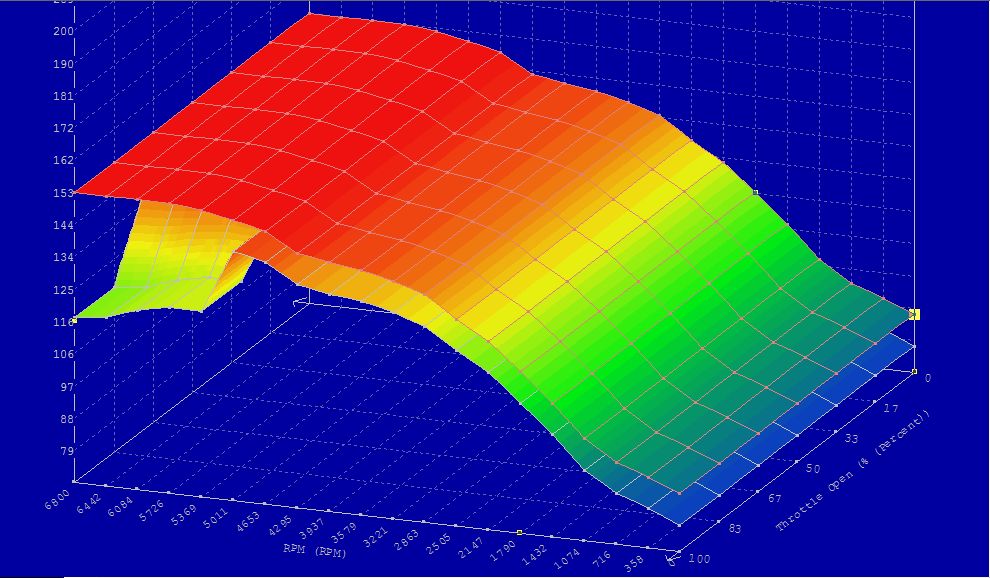

eSkový motor je výkonově taky dost omezen softwarově podobně jako u One vs. Cooper. Výkon je omezen v celém spektru otáček a nejvíce po 5000 a výš. Pro vyšší výkon je rozhodně lepší šáhnout po zmenšené řemenici. I na neupreveném esku je pouhým nahráním softwaru znát rozdíl.
Přikládám porovnání otevření klapky saní mezi S a JCW softem ;)
